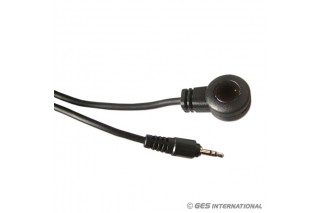

Io ho risolto collegando la prolunga del ricevitore ir all'originale situato nella parte frontale del decoder.
Basta tagliare lo spinotto e saldare i fili al posto dell'originale.
Serve solo un poco di manualità e un buon saldatore oltre a mano ferma.
