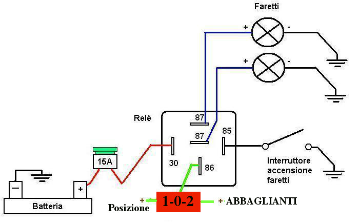

Stavo pensando di installare dei fari fendinebbia per compensare il fatto che gli abbaglianti sparano in orbita e non è possibile abbassarli di più di cosi e mi sarebbe comodo poterli attivare/disattivare con la leva sul cruscotto, So benissimo che non è legale, ma per tornare un minimo nella legalità almeno su superstrade/statali e in fase di revisione pensavo di adottare un deviatore (blu nel disegno) che se ho fatto il ragionamento giusto in posizione uno dovrebbe accenderli in maniera normale, al centro spenti e in posizione due dovrebbe attivarli solo quando attivo gli abbaglianti. ho ragionato giusto? poi probabilmente non mi andrò a complicare la vita tanto su le mulattiere o per deserti le probabilità di incrociare qualcuno sono basse e li tengo accesi perennemente...

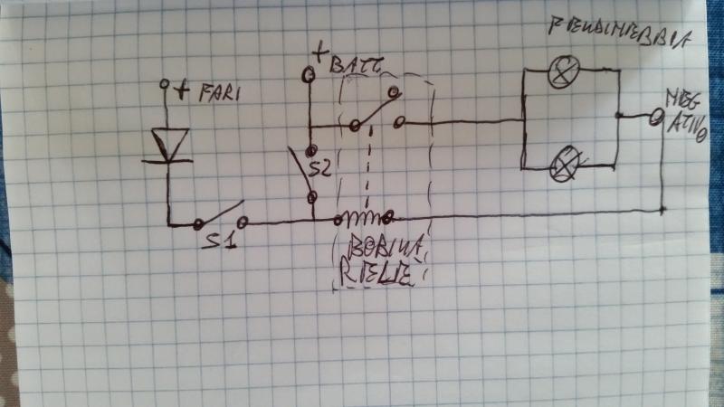

cruscotto, So benissimo che non è legale, ma per tornare un minimo nella legalità almeno su superstrade/statali e in fase di revisione pensavo di adottare un deviatore (blu nel disegno) che se ho fatto il ragionamento giusto in posizione uno dovrebbe accenderli in maniera normale, al centro spenti e in posizione due dovrebbe attivarli solo quando attivo gli abbaglianti. ho ragionato giusto? poi probabilmente non mi andrò a complicare la vita tanto su le mulattiere o per deserti le probabilità di incrociare qualcuno sono basse e li tengo accesi perennemente... la mia creatura: ...
Se metti uno schema elettrico forse qualcuno può aiutarti.
PS. non a occhio ma a naso qualcosa non mi convince.

Inserito il 09/07/2017 alle: 09:25:49
Anche a me qualcosa non convince, lo schema base l'ho trovato su you tube
l'ho rielaborato per la mia idea ma appunto non mi convince, volevo partire con un cavo nuovo direttamente dalla batteria e usare appunto le posizioni e l'abbagliante come eccitazione del relè.
Poi come ho detto probabile che uso lo schema base per non complicarmi la vita ma mi piacerebbe capire cosa non va nel ragionamento..

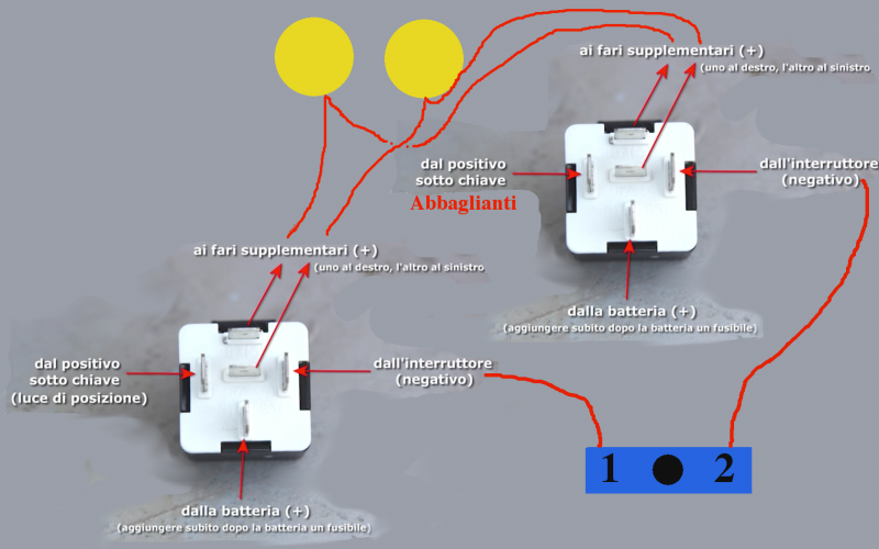

più o meno così ?

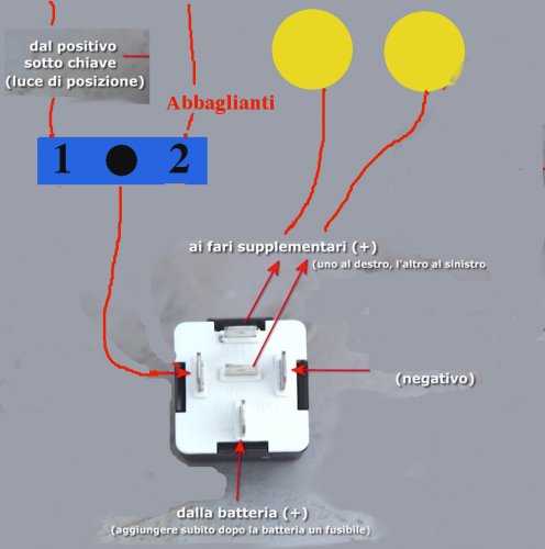

Inserito il 11/07/2017 alle: 14:44:12
Gli abbaglianti sono regolati più in basso possibile, il bordo superiore è quasi fuori dal cofano... il mezzo è poco curato/pensato su questi particolari la cabina del ducato e relativa fanaleria è pensata per stare a 60 cm più in bassosurpriseinfatti per gli anabbaglianti hanno messo i fari della fiat multipla, quelli progettati per stare sui montanti del parabrezza, infatti sono a circa 80 cm da terra e i fari che vorrei aggiungere saranno a circa 50/60cm da terra sicuramente saranno di profondità ma volevo farli passare per fendinebbia per evitare di doverli coprire come andrebbe fatto e che pochi fanno quando si viaggia su strada.
Comunque ho individuato uno schema più semplice senza complicarmi troppo la vita con l'interruttore sul negativo che avrei preferito, lavorando sul positivo

Inserito il 11/07/2017 alle: 16:14:02
In risposta al messaggio di xplorerbasecamp del 11/07/2017 alle 14:44:12
60 cm più in bassoinfatti per gli anabbaglianti hanno messo i fari della fiat multipla, quelli progettati per stare sui montanti del parabrezza, infatti sono a circa 80 cm da terra e i fari che vorrei aggiungere saranno a circa 50/60cm da terra sicuramente saranno di profondità ma volevo farli passare per fendinebbia per evitare di doverli coprire come andrebbe fatto e che pochi fanno quando si viaggia su strada. Comunque ho individuato uno schema più semplice senza complicarmi troppo la vita con l'interruttore sul negativo che avrei preferito, lavorando sul positivo
mi sembra che quello schema sia sicuramente il piu semplice e funzionale.
Io penso che se riesci a inserire i nuovi fari nel paraurti forandolo o comunque integrati e non messi esterni, probabilmente nessuno ci guarderà mai neppure in sede di revisione, e comunque con quel collegamento riesci a essere regolare almeno come accensione.

Inserito il 11/07/2017 alle: 19:26:07
Non ho voglia di andare a vedere un relè per auto come sono messi i vari Pin ma di sicuro così non va bene , scordati le porcherie che postano su You tube .

Inserito il 11/07/2017 alle: 21:41:29
In risposta al messaggio di T i t a n del 11/07/2017 alle 19:26:07
Lo schema standard di un relè per fendinebbia è questo, i numeri dei morsetti sono standard:

Inserito il 11/07/2017 alle: 22:03:23
In risposta al messaggio di IZ4DJI del 11/07/2017 alle 21:41:29
È uguale ,ma così è meglio (non sapevo-ricordavo) due Pin in parallelo sul relè.

Praticamente è lo schema base che avevo trovato su you tube con la differenza che mettevano la linea batteria sul pin 86 e il collegamento alle posizioni sottochiave sul pin 30 , sul funzionamento non dovrebbe esserci differenza forse il problema è sull'usura del relais?
Se sulla linea che arriva al pin 86 aggiungo un deviatore che in posizione 2 porti la corrente dall'abbagliante mettendo l'interruttore fendinebbia in on con la leva degli abbaglianti dovrebbero accendersi anche i fendinebbia.
se lascio il deviatore in posizione 1 si accendono solo i fendinebbia con il loro interruttore.
Ho ragionato giusto?

Inserito il 12/07/2017 alle: 14:57:13
In risposta al messaggio di xplorerbasecamp del 12/07/2017 alle 10:12:16
forse il problema è sull'usura del relais? Se sulla linea che arriva al pin 86 aggiungo un deviatore che in posizione 2 porti la corrente dall'abbagliante mettendo l'interruttore fendinebbia in on con la leva degli abbaglianti dovrebbero accendersi anche i fendinebbia. se lascio il deviatore in posizione 1 si accendono solo i fendinebbia con il loro interruttore. Ho ragionato giusto?
si, dovrebbe funzionare. Anzi, non servirebbe neppure un interruttore apposta per i faretti, basta quello 1-0-2
0 = tutto spento
1 = faretti accesi
2 = faretti che si accendono contestualmente agli abbaglianti

Inserito il 12/07/2017 alle: 15:23:25
Giusto, il relè posso metterlo direttamente a massa evitandomi un cavo e un interruttoreyes
Il cavo "grosso" è solo quello che dalla batteria con relativo fusibile arriva al relè, quelli al'interruttore bastano più fini tanto servono solo a comandare il relè, giusto?
gli abbaglianti sono 110W più 40W dei faretti a led che vorrei montare sono 150W diviso 12v fanno 12,5A,  un fusibile da 15A è corretto.
Se mi sono perso qualche parametro importante fatemelo sapere, graziewink
