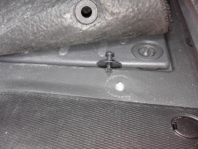

Buongiorno a tutti, spero di scrivere nella sezione giusta
mi si e' staccato il fermo del tappetino della cabina ducato, il piolo e' intero, si e' proprio spanato il supporto in pseudo gomma che copre il pianale della cabina stessa e quindi la vite non tiene piu'. E' successo anche a qualcuno di voi? Come avete risolto?
Ho usato la funzione cerca ma nonn ho trovato niente al riguardo.
Stefano

quel perno avvitato nella gomma del fondo della cabina, non è originale, lo ha messo chi ha messo le pedanine di moquette.
Piu che silicone, forse userei una colla che diventa piu dura, tipo per esempio COLLA DI MONTAGGIO o simile infilando il beccuccio nel buco e riempiendolo e poi riavvitando il vitone di plastica.

Ho comprato il camper usato e pensavo che fosse il tappetino messo da Fiat...blush
Ok grazie, provero' con qualche colla.
