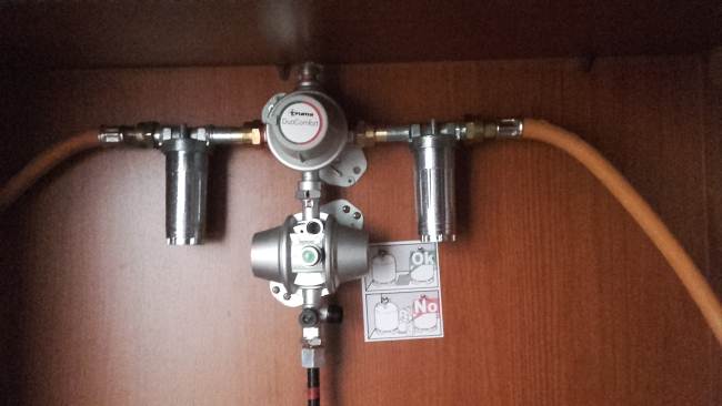

Me lo consigliarono con il vecchio camper , dopo piu volte problemi di intasamento ugello gas del frigo, e me lo sono portato dietro anche nel nuovo , sono quasi due anni senza problemi . Controindicazioni ? solo il prezzo, e che altro puo avere! non dà neanche fastidio con l'ingombro, deve stare piu alto delle bombole

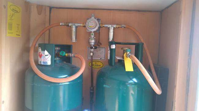

Viaggio in camper dal  1992 e non ho mai avuto nessun tipo di problema con il gas pur utilizzando bombole in ferro, ma  notando ultimamente sempre più  spesso la presenza di olio sulle guarnizioni e sentendo parlare di continui blocchi dei riduttori di pressione  mi sono convinto ad acquistare i filtri della truma. Ora che li ho montati, sarà anche un fattore psicologico ma, mi sento molto più tranquillo.
Buona serata a tutti
12/11/2006 59307
Inserito il 15/11/2016 alle: 23:28:01
In risposta al messaggio di Countriman68 del 15/11/2016 alle 22:04:17

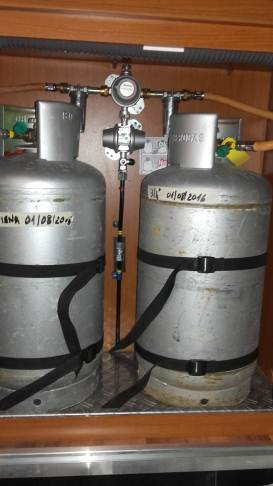

continui blocchi dei riduttori di pressione  mi sono convinto ad acquistare i filtri della truma. Ora che li ho montati, sarà anche un fattore psicologico ma, mi sento molto più tranquillo. Buona serata a tutti   Alessandro
Il gavone bombole mi sembra identico a quello del mio MLT 580, quindi farò tesoro della foto per ricavarne misurazioni per capire se i due filtri possano starci anche con le Beyfin in VTR che hanno il collare grosso.
Anch'io mia avuto un problema con il gas dal 1994, ma c'è sempre la prima volta e non vorrei poi dovermi dire: "ma come, lo sapevi e ti sei fregato"

Il gavone bombole mi sembra identico a quello del mio MLT 580, quindi farò tesoro della foto per ricavarne misurazioni per capire se i due filtri possano starci anche con le Beyfin in VTR che hanno il collare grosso. Anch'io
mia avuto un problema con il gas dal 1994, ma c'è sempre la prima volta e non vorrei poi dovermi dire: ma come, lo sapevi e ti sei fregato Tommaso IZ4DJI www.iz4dji.it
Il portabombole è quello posto nel gavone (exis-i) quindi credo uguale al tuo. Io proprio per non avere rimorsi in futuro (meglio prevenirne che curare) ho approfittato dell'offerta di un noto sito (CSM) e li ho presi a meno di  120€ per entrambi compresa spedizione.
Se hai bisogno di qualsiasi misura chiedi pure.

nel mio vano bombole ci stanno benissimo i due filtri.Ops e' ora che controllo il loro contenuto visto che ora bisogna smontarli dato che il fondo non e' piu' trasparenmte
