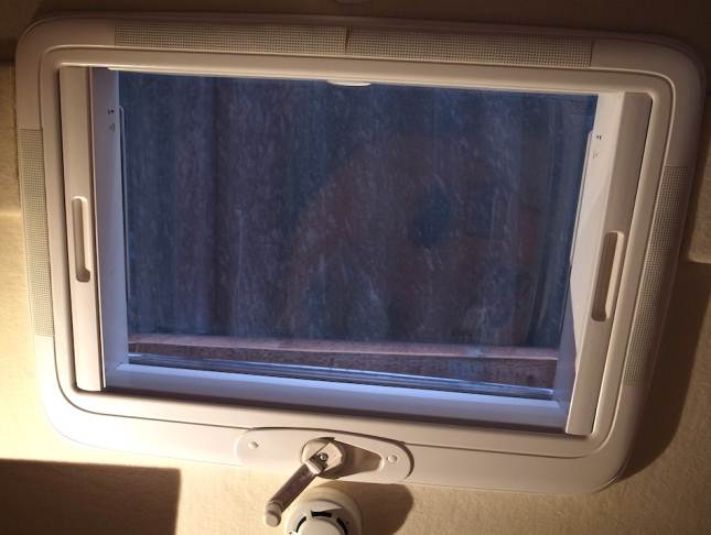

pochi giorni fa sono tornato dalla spagna e in autostrada c'era molto vento. improvvisamente un gran colpo e la finestra grande del tetto si apre e inizia a sbattere su e giù. dopo che mio marito cerca di tenerla ferma mi fermo a un posteggio laterale dell'autostrada. provo a chiuderlo come il solito e mi sembra che devo girare di più la manovella perchè mi sembrava non ancora chiusa abbastanza. faccio due giri e sento un pum, come se si fosse rotta una molla e il meccanismo di chiusura non funziona più. devo fissare la finestra con due fascette di plastica.
il costruttore del camper a cui ho scritto un mail risponde che la finestra sarà stata difettosa (ma dopo 7 anni il costruttore non risponde) e che se il meccanismo di chiusura è rotto va cambiata.
qualcuno ha avuto esperienze simili o sa se si riesce a riparare il meccanismo di chiusura ?

Quel "PUM" che hai sentito è perchè si è tranciato o l'alberino o l'ingranaggio interno , inserisci la foto dell'Oblo e ti dico esattamente il codice del ricambio che ti serve .

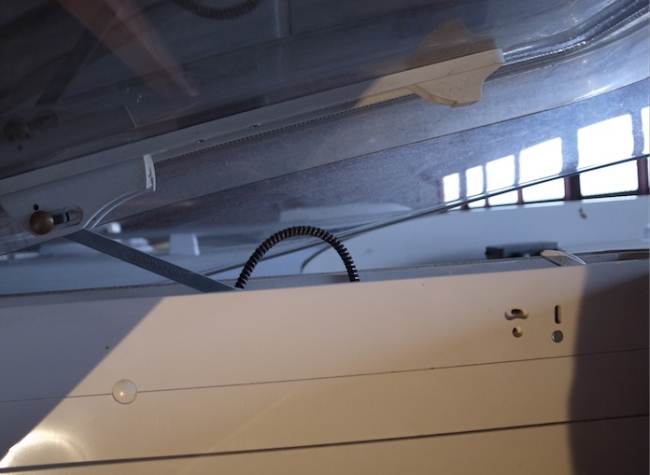

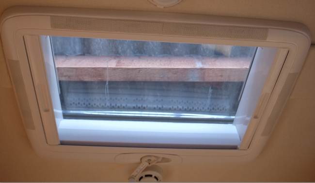

qui le foto, ha 7 anni credo

se per favore potresti guardare il numero del pezzo da comandare. smiley

Dalla foto (l'ultima) direi che il cavetto a molla che comanda l'apertura è fuori sede !! Non saprei come spiegarlo, ma avendi in passato già combattuto con quella finestra , direi che da cambiare non c'è nulla, ma solo da smontare e rimettere in sede il cavetto e la ruota dentata di comando. Esiste un gruppo "gear" (ingranaggi) da cambiare , 50 euro circa, ma è pressochè introvabile.... Meglio il fai da te
