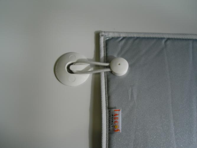

Io ho oscurante esterno Larcos e mi trovo molto bene, pratici gli attacchi

Quando avevo l'Hymer Mh avevo l'oscurante esterno della Larcos che anziché i ganci (nn volevo bucare le pareti) davano in dotazione dei dischetti con dentini a cui si attaccava l'oscurante. Dopo un pò i dentini si cuocevano col sole e dovevo sostituire i dischetti, anche questi essendo Larcos hanno un costo non indifferente.
Ti consiglio di prendere i ganci e attacarli con il biadesivo 3M come ti ha consigliato Clint, male male sostituisci il biadesivo ma non buchi le pareti.

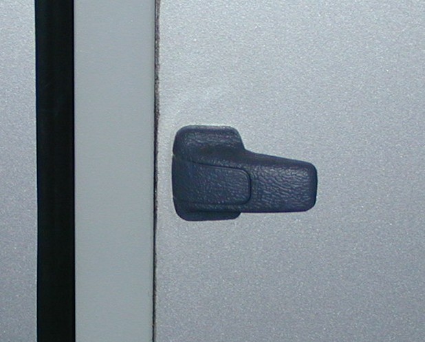

Nel mio ex Mh, per fissare l'oscurante avevo dei gancetti che il mio concessionario ha fissato con delle vitine al momento dell'acquisto. Hanno fatto il loro lavoro finchè, dopo 14 anni ho cambiato il camper.
L'oscurante non lo usavo moltissimo perchè non sono avvezzo alle soste lunghe ma è utilissimo (se non proprio indispensabile) in estate per ripararsi da sole ed in inverno per evitare la condensa interna.
Oggi monterei dei gancetti fissati con il biadesivo.

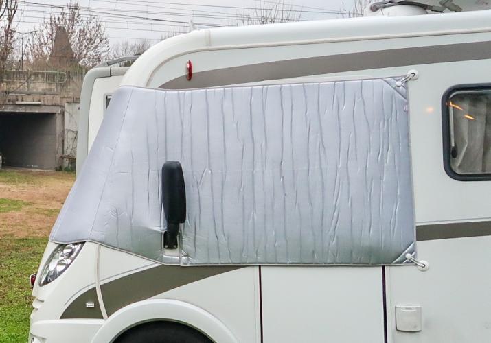

Qui vedi bene come sono attaccati con la loro colla senza alcuna foratura. Questo è il quinto anno e i ganci sono ancora come nuovi. Ho fatto il telo estivo copiando questo. Nei quattro angoli ho messo degli occhielli in plastica con del cavo elastico.

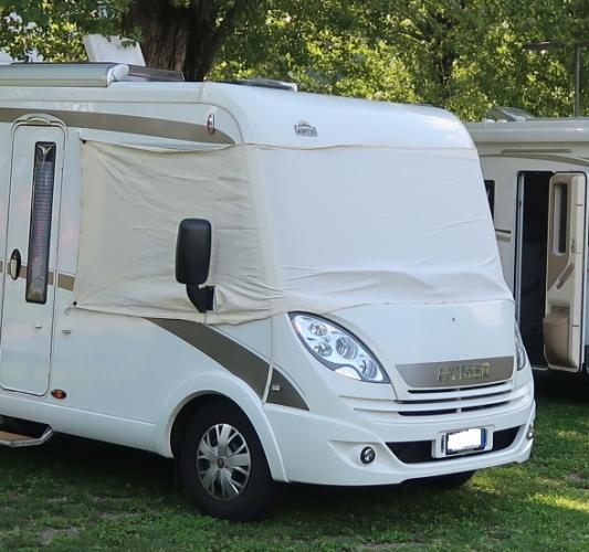

Questo l'estivo fai da te, costo 60€ per il rotolo di telo da 6 metri

La confezione contiene 4 ganci da fissare con biadesivo alla parete del camper senza fare alcun foro. Si adottano tutte le precauzioni note per massimizzare l'adesione (pulitura, riscaldamento di entrambe le superfici) e poi si fissano senza utilizzare altro.
Nel mio caso ne ho utilizzati 3 applicati circa 3 anni fa ed ancora sono come nuovi. 1 è nel gavone, di scorta. Al tessuto dell'oscurante si applica l'altra parte, immagina un ... anzi, aspetta che cerco una fotografia...
Il gancetto che vedi, è costituito da 2 bottoni di forma circolare ed un anello elastico. (ne vedi 1 perchè l'altro è sull'altro lato del telo)  che sul lato che va a contatto con il tessuto hanno dei dentini che si piantano sul tessuto stesso. In pratica, se ricordo bene, si fa un fiorellino nel tessuto, si pianta uno dei 2 bottoni facendogli attraversare il tessuto, si infila l'altro bottone che si accoppia con interferenza al 1°.  Credimi è più facile da fare che da descrivere. Io ho aggiunto un ulteriore anello elastico per allungare l'anello originale semplicemente perchè ho messo un gancio  a sostenere il lato superiore del l'oscurante e l'ho dovuto fissare lontano dalla zona oscurata. Il telo originale aveva sul lato destro dei bottoni metallici maschio/femmina con il maschio avvitato nella parete e la femmina fissata al telo. Quindi a me sono serviti solo da un lato. Farò, prima o poi, una foto... A montarlo non ci perdo più di 1 minuto, e, a smontarlo, idem. Secondo me è uno degli accessori più utili anche perchè il tempo speso nel fissaggio e la rimozione lo recuperi tutto nel non dover asciugare il vetro la mattina perchè non si forma condensa.
Io lo monto anche per una sola notte in inverno e spesso anche in estate. Non lo metto solo se sosto in zone che non mi lasciano tranquillo.

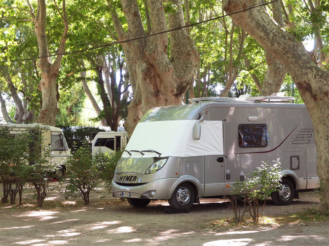

Guarda, quello estivo bianco lo uso anche se mi fermo un ora, perchè al sole proprio non si riesce a stare, ma quello invernale, che comunque ho, non ne sento proprio la necessità, riesco a tenere 22-23° anche con -10 esterni e il maxioblo in fessura perchè mi piace avere sempre cambio di aria.
Questi sono i gancini originali Hymer che mi mise il concessionario nel MH, una vite e una goccia di sika.
Come vedi, quello leggero estivo, lo usavo sempre con il vecchio MH e anche ora con il semintegrale perchè lo reputo irrinunciabile per potere sopravvivere in camper con il sole.
