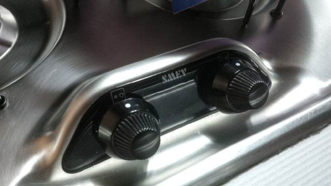

In questo week end ho avuto un problema con fornello destro del gas
SI preme per far uscire il gas, accendo il fuoco e quando rilascio si spegne tutto (praticamente il gas esce solo quando è premuto e on quando viene rilasciato)
Ho provato a “dare qualche colpetto alla manopola” ma non è cambiato nulla
Sapete cosa puo’ essere e se come potrei risolvere? - allego foto -
Facendo ricerca ho trovato questo post, "non terminato" quindi ne apro uno nuovo
 Avete foto /info su come intervenire?
Manopola: montata a pressione e basta?
Mollettina: svito e cambio molla andando da ferramenta qualsiasi o sono componenti davvero "specifici per camper"?
Grazie  in anticipo dell'aiuto

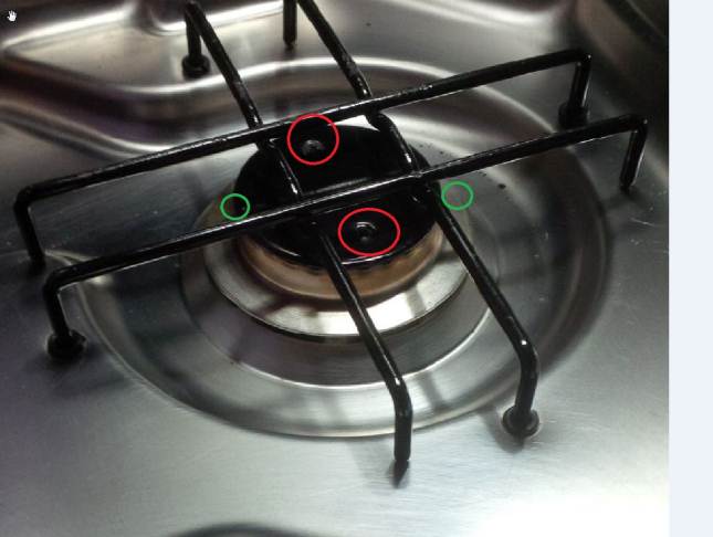

Io sotto fornello ho frigo..quindi direi che è meglio riuscire ad operare solo dall'alto (le posate sono a lato e magari ci arrivo...ma trovo difficile)
Quindi, tolto piatti con cerchi rosso e dovrei trovare 2 spuntoni (cerchi verdi immaginari)
1 è bruciatore e 1 è uscita termo coppia?
Pulisco bruciatore con spazozlino ottone e vedo se termocoppia non "scivolata" verso sotto fornello...
giusto?

termocoppia e bruciatore sono giustamente nei cerchi verdi come zona?
Come li distinguo?

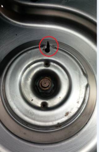

ieri sera sono intervenuto sul fornello
Semplicemente muovendo la termocoppia (senza smontare nulla) tendeva a restare acceso a volte si a volte no
Non riuscivo bene a tirarla verso alto per incastrarla a quel punto seguendo i consigli ho deciso di smontare la placchetta nera e devo dire che le viti che la "tengono" sono autofilettanti che lavorano "poco" sullo stampato del gas
Tolto placchetta e tolto "supporto da dove esce gas", pulito il tutto, la situazione era cosi'
Smanettando un po sulla termocoppia l'ho alzata un po e sono riuscito a incastrala li
Già che c'ero, spazzolatina veloce al foro centrale del bruciatore
Domanda: se mi cade ancora vado con la soluzione copiglia? Copernico mi dice che l'ha messa direttamente sul piano cottura, ma se la mettessi piattino (cioè a livello dell'ultima foto?)

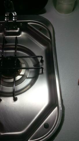

Inoltre ho visto che dal cassetto a fianco non si riesce ad intervenire per andare sotto il fornell quindi in caso di problemi devo smontare il tutto e sinceramente li si che potrei avere pèroblemi che qcosa mi resti in mano....
Per avere un'idea ecco le viti del piattino  in che stato sono (camper del 2005 ma credo cambi poco...) Per oraho duvuto rimontare queste...

le viti sono di puro feraccio, cambiale con quelle della stessa misura in acciaio (le trovi in ferramenta)  la termocoppia la fissi come ti ho detto (importante che la punta sia a contatto con la fiamma) facci sapere  ciao a tutti

Copernico, la copiglia quindi è messa zona mia freccia gialla o piu' in alto (dopo aver rimontato il supporto a gas?)
Comunque riavvicinata e tutto adesso funziona :)
