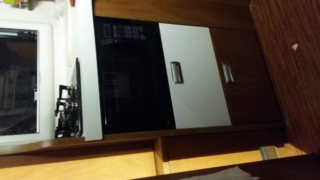

Non si puo pensare di usare .questi elettrodomestici a batteria, oltre al consumo del forno devi aggiungere anche il consumo inverter questo è quello che ho montato io solo a 220 !!
