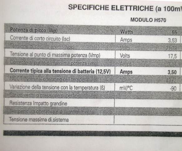

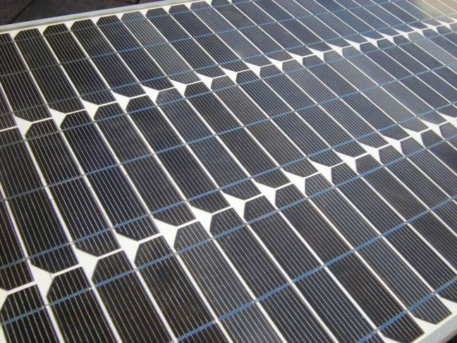

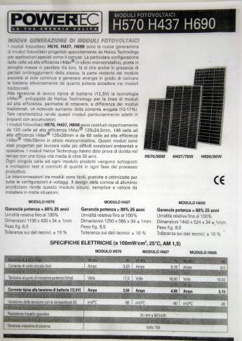

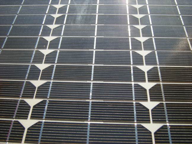

Ciao a tutti...volevo chiedere ai più esperti se i pannelli sotto fotografati, sono ancora validi o sono superati ?? costruiti dalla HELIOS TECNOLOGY...sono interessato al modello H570 che   come da titolo è un monocristallini da 120 celle,con 55watt cadauno misuramo cm 113x43 cm...volevo istallarne due per un totale di 110 watt..in un magazzino in zona dove abito li danno per 50 euro cadauno....un'affare, una ciofeca   o ???? da qualche parte ho letto che è meglio mettere 2 pannelli da 50watt in parallelo, piuttosto di 1 pannello da 100 watt, perchè se una parte di 1pannello va in ombra  e l'altro è ancora al sole, si ha una resa migliore che avere 1 solo pannello con una parte di esso in ombra..   ciao a tutti..

eppure dalla scheda tecnica  degli Helios,non mi sembrano poi così diversi dai pannelli  di produzione recente...
