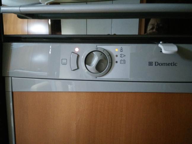

Uso da poco più di un mese il camper con questo frigo, funziona perfettamente ma non ho capito a cosa serve il tasto a sinistra che quando attivato accende la spia rossa, il frigo mi sembra funzioni sia nella posizione spia accesa o spenta, anche quando spenta, il frigo continua a funzionare nella modalità in cui è stato impostato!

Serve per comandare l'accensione della resistenza nella parte bassa della porta freezer, allo scopo di non far avvenire la condensa all'esterno. Lo si usa specialmente d'estate, quando temperature ed umidità facilitano il fenomeno.

Grazie, questa proprio non la sapevo, d'altronde il libretto uso e manutenzione del frigo è di un modello con i comandi leggermente differenti e quell'interruttore non ce l'hanno!
