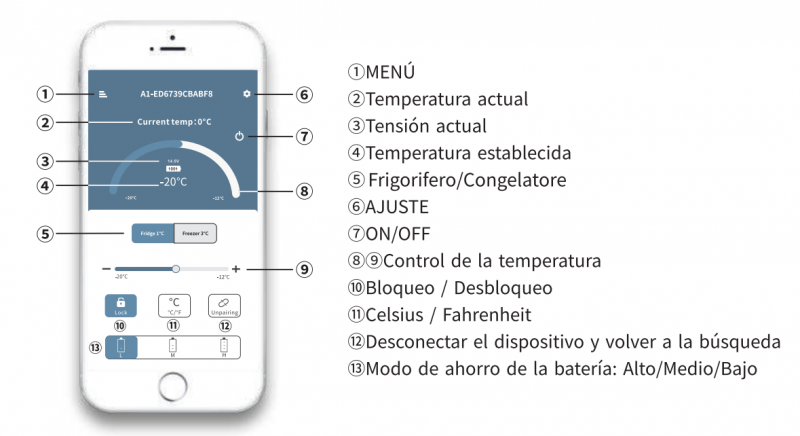

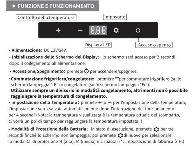

Buongiorno
volevo sapere se qualcuno conosce il frigo Aobosi, perché non capisco bene il suo funzionamento? Sopratutto come modificare le temperature in quanto ora funziona con temperature preimpostate dalla ditta -16 freezer e +4 il frigo.
Giancarlo

Forse  questo:
https://www.iaobosi.com/product...

-4℉-46℉ Setting
che tradotto in gradi Celsius sono ...
31/03/2004 21033
Inserito il 31/05/2025 alle: 18:53:35
non mi pare così complicato...
