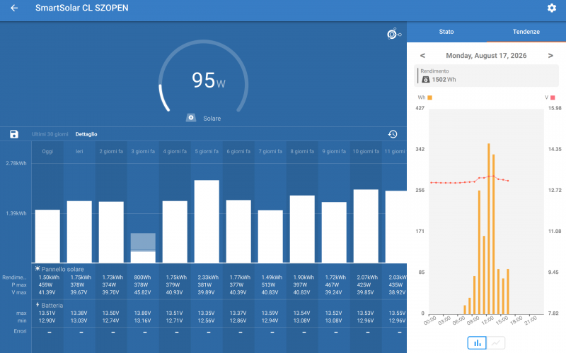

Ancora una domanda...il mio pannello da 435w collegato a un victron 100/30quanti Watt -ah dovrebbe produrre?.

con camper all'ombra fino alle 9,00 e per poi riritornare sempre e totalmente all'ombra verso le 14,00 questa è la situazione attuale, punta massima 459 Watt produzione energetica poco oltre 1,5kWh, praticamente in 5 ore.
Lamenti problemi al rigo trivalente, valuta prima una sua sostituzione, penso che un Belluna da 105 litri come il mio (82 litri di frigo e 23 litri di freezer con possibilità d trasformazione in un unica parte frigo da 105 litri.) dovresti riuscire a montarlo facilmente a patto che, come suggerito da Tiziano non ci sia di mezzo la ruota.
Prenderei in seria considerazioni di sostituire l'attuale batteria agm da 120Ah con una litio, anche con 320Ah avresti una leggera diminuzione del peso ma una ben'altra capacità di accumulo non solo, lo stesso pannello potrebbe renderti anche 3 kWh di energia giornaliera, ne gioveresti tu e tutto il sistema elettrico.

A me suona un tantino strano una produzione di 6kWh giornalieri con 350 Watt di pannelli.

06/09/2019 7005
Inserito il 17/08/2026 alle: 18:22:48
Penso che nella pianura della bassa Novarese il clima sia leggermente più"aggressivo" di quello sardo, questa comunque la situazione attuale del frigo, situazione in cui il frigo versa in modo più o meno stabile da un mese e mezzo circa.
Naturalmente il pagamento della bolletta e' carico del sole :-).
dati rilevati in remoto poiché a passeggio.
