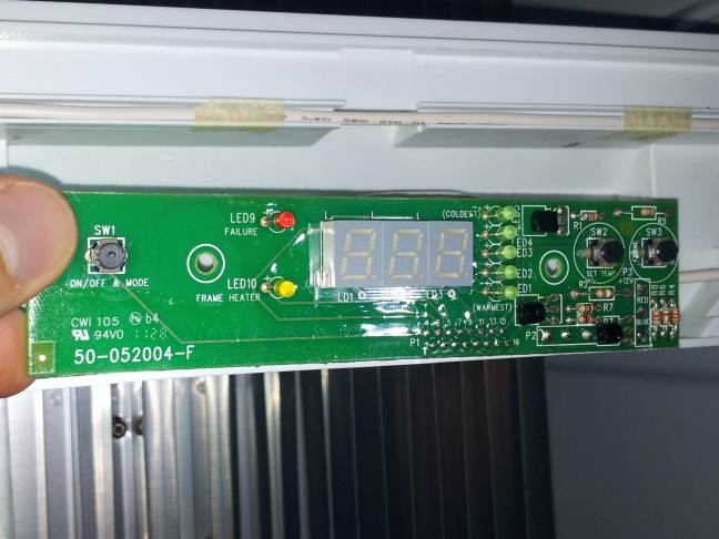

Problema: Dovevo partire anche per questo ferragosto, ma il frigorifero non si accendeva più cliccando sopra il tasto MODE. :-(
Dopo diversi tentativi , all'accensione del motore e selezionando il tasto MODE, l frigorifero si è acceso ma pare funzioni solo  se attaccato al 230. La cosa strana è che se clicco sul selettore MODE, sento un "tlink" elettronico, ma la selezione del tasto non varia la modalità di alimentazione del frigorifero (sul display non passa su AES, 12V, GAS).
In estrema sintesi, il frigorifero mostra solo 230, anche se provo a selezionare e cliccare su MODE. diverse volte Se non è attaccato al 230, il frigorifero lampeggia luce blu e rossa, indicando sul dispay 230.
Potrebbe essere' saltata la scheda oppure il selettore MODE?
Grazie a chiunque possa darmi qualche consiglio e/o soluzione utile (spero di non andare in assistenza). :-(

se  non commuta   premendo  o interuttore  probabile  scheda, oppure mi pare di aver letto in giro   problemi tra
il cavo flat  che collegano le due schede ..

se avessi il frigo uguale .. proverei a prestarti la scheda.
hai verificato il collegamento tra le 2 schede??

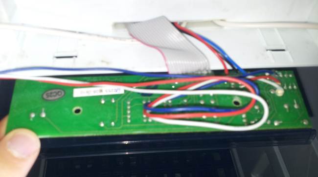

Ciao,. premesso che non sono uno "smanettone elettronico", ho provato a verificare ma i fili che partono dalla scheda che è inserita nel display frontale del frigorifero mi pare siano agganciati correttamente. Ho notato che cliccando sul tasto MODE, il display non aumenta l'intensità di illuminazione come invece avviene se clicco sul tasto della temperatura. Pare proprio che a livello "meccanico" il tasto funzioni, ma il frigorifero non recepisca l'input. :-(
Quale dei fili devo verificare che siano collegati correttamente? Dovrei smontare anche la scatola nera della scheda "principale" del frigorifero?

il cavo flat.
quello  grigio largo.
con un tester , in continuita, controlla  sui contatti   del pulsante se da contiuta.
potrebbe essere il pulsante guasto..
dalle foto sembra che la gestione elettronica  sia tutta sulla altra scheda.
non vedo integrati.
quindi ce una buona probabilita  che sia o il cavo (solitamente ha due capicheeky)
o il pulsante guasto.

ciao Scubidu, effettivamente era il tastino sulla scheda che non funzionava. grazie per l'ottimo supporto!!! Mitico
