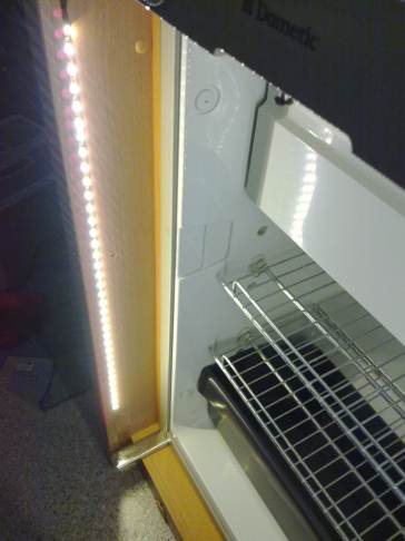

ciao ... se ti puo' essere utile e se per te  e' possibile questo sistema e' veramente efficace
e' una semplice striscia adesiva a led comandata da un micro ... il tutto esterno al frigo .

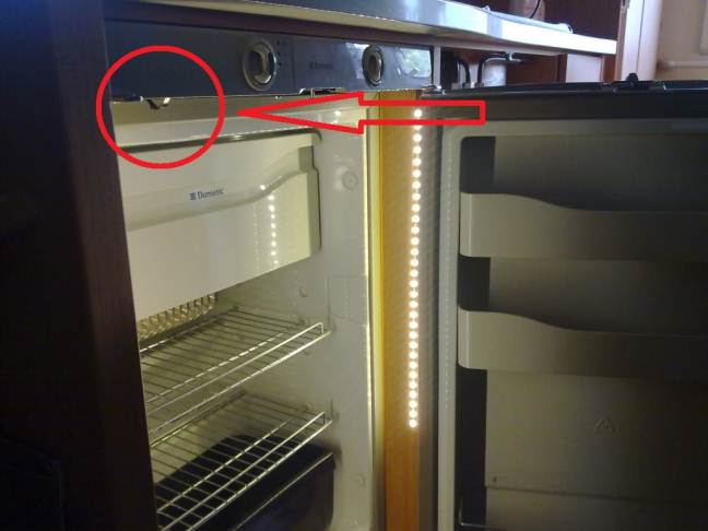

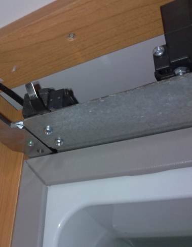

come si vede nella seconda  foto ho inserito un micro piegando la levetta in modo che possa strisciare sopra la porta quando si apre e chiude .
ho dovuto ritagliare una parte del piano inferiore del frontalino di plastica ma non si vede .

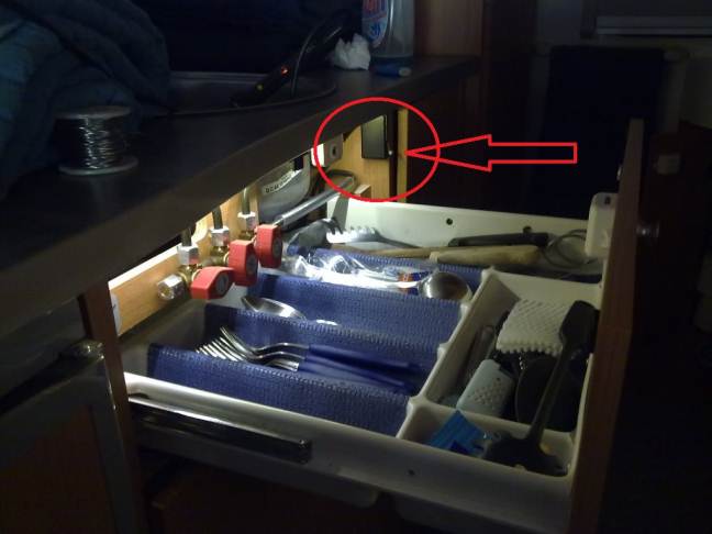

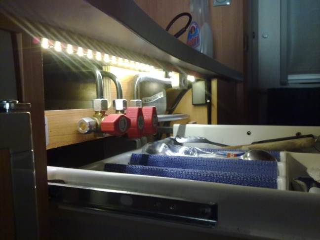

per la 12 v non ho avuto problemi dato che ho il mobile a fianco con una scatola di deriva ..... nel mentre ho anche illuminato gli altri mobiletti ed il cassetto delle posate piu' o meno allo stesso modo sempre con strisce a led ( si vede il micro nello scatolino nero )

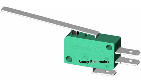

sono interuttori di questo genere inseriti all'interno di una scatolina di plastica ..... purtroppo allora non ne  ho trovato altri tipi ed ho deciso di montarli cosi'....

e' simile a questo ... ho poi piegato la levetta facendola assomigliare ad una U per scorrere sulla porta del frigo quando questa apre e chiude

ho capito.. quindi basta utilizzare i micro switch a 220V 50Hz... dovrebbero andare anche con i 12V in continua giusto? Li ho trovati solo con i 220V in alternata...

si certo yes  l'importante e' che l'interuttore o micro sia adatto al carico che deve gestire ma in questo caso la striscia di led consuma talmente poco che qualunque micro puo' andare bene .

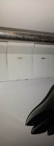

dai un'occhiata in giro e sicuramente troverai delle scatole come queste  blush

ho provato a guardare ma proprio non le ho viste... al limite posso attaccarmi ai fili che vanno ai faretti sopra il piano cottura e il lavandino...

Puoi prelevare corrente se la sezione dei cavi ti permette di aggiungere altro ma in questo caso le strisce a led consumano davvero poco ....proteggi la nuova linea con un fusibile e sei tranquillo yes
