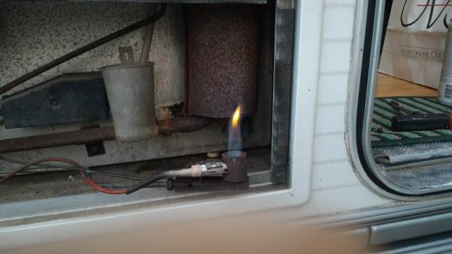

Ciao a tutti. siccome quest'estate ho avuto problemi con il frigo che non raffreddava bene, ho pensato di smontare dove sta la fiammella per pulirlo. Provando la fiamma mi sono accorto che girando il pomello del gas (da 1 a 5) la lunghezza della stessa non varia a meno che non vado sotto il  numero 1. inoltre la fiamma mi sembra un po strana come colore. Che ne dite? inoltre volevo sapere come posso smontare tutto il pezzo e come pulirlo.

hai pulito la canna fumaria ?
Se il camper ha qualche anno sarà meglio pulirla !

per smontarlo servono due piccole chiavi inglesi credo dell'11... devi svitare quel dado che si trova alla fine del bruciatore, essendo parecchio arrugginito aiutati con dello svitol... occhio che all'interno c'è l'ugello, non lo toccare altrimenti si stara e devi sostituirlo... poi togli anche la termocoppia e il piezo, si tengono con una vite parker, prima di toglierli, segnati come sono messi per rimontarli alla stessa distanza dal bruciatore... a quel punto pulisci bene il bruciatore con del solvente o benzina aiutandoti con una spazzolina  e anche la canna fumaria, soffiando con un compressore all'interno della stessa dall'alto verso il basso... il soffiaggio puoi farlo in un distributore di benzina, ovviamente smontalo prima... visto che ci sei dai dei colpetti con il manico di un martello alla serpentina che conduce l'ammoniaca in circolo, così da sciogliere eventuali cristallizzazioni della stessa... se non ci sono altri problemi più grandi dovresti aver risolto...

Grazie delle risposte. Oggi proverò. Ma la fiamma così come si vede nella foto è regolare? Mi sembra strano il colore.

quella fiammella è carente di aria comburente quindi rampa e fori venturi parzialmente otturati che dovrai soffiare con aria compressa , visto che ci sei togli l'ugello e immergilo nel diluente per un paio di ore poi soffialo con aria compressa dal lato opposto del flusso gas , sarebbe meglio sostituirlo ma intanto prova a pulirlo , pulisci bene anche l'interno della rampa gas , di che marchio e modello di frigo si tratta ?
