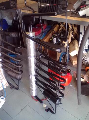

Oggi ho fatto il retrofitting del frigo smiley
Ho cambiato l'intero gruppo ad assorbimento. Due ore circa di lavoro per lo smontaggio di quello vecchio (che perdeva ammoniaca, lasciando macchie gialle) e il rimontaggio di quello nuovo.
Collaudato il frigo a 220 e a GPL. Tutto Ok (manca il colluado a 12 V).
Alla fine il conto è stato salato, ma corrisponde a metà del prezzo dello stesso frigo nuovo.
Tra l'altro, nello smontaggio ho scoperto che una delle due resistenze a cartuccia (quella a 220 V) aveva un cavo elettrico spellato. Evviva.
Reinserire il frigo nella cellula del camper è stato piuttosto complicato angry. Per farlo passare ho dovuto smontare la serratura della porta della cellula e togliere la guarnizione. Il frigo è passato attraverso la porta con meno di un millimetro di gioco.
Ora devo farlo funzionare un po' e poi rimetto la strisciolina di silicone alla base e spero che questa avventura sia finita.
Qui sotto i 2 gruppi ad assorbimento (vecchio e nuovo).
