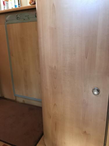

Buongiorno,
vorrei sostituire l'ancora funzionante (ma non soddisfacente per me come cella frigo, ottimo per cassetto freezer) frigo ad assorbimento Dometic presente sul mio MCLouis con versione adatta a compressore: le dimensioni frontali sono 52x90, originariamente posto sotto il piano cottura.
Premetto che il frigo è attualmente già provvisto di controllo di temperatura scambiatore e ventole sia in immissione che in estrazione, manutenzione già fatta.
Visto che la geometria della cucina ci aggrada non vorrei stravolgere tutto, cerco quindi qualcosa di adattabile senza particolari problemi (Dometic vedo che ha versioni compatibili).
Vorrei cortesemente un suggerimento su cosa acquistare.
Grazie anticipatamente
- Roberto -

Buongiorno, vorrei sostituire l'ancora funzionante (ma non soddisfacente per me come cella frigo, ottimo per cassetto freezer) frigo ad assorbimento Dometic presente sul mio MCLouis con versione adatta a compressore:
le dimensioni frontali sono 52x90, originariamente posto sotto il piano cottura. Premetto che il frigo è attualmente già provvisto di controllo di temperatura scambiatore e ventole sia in immissione che in estrazione, manutenzione già fatta. Visto che la geometria della cucina ci aggrada non vorrei stravolgere tutto, cerco quindi qualcosa di adattabile senza particolari problemi (Dometic vedo che ha versioni compatibili). Vorrei cortesemente un suggerimento su cosa acquistare. Grazie anticipatamente  - Roberto -
volendo si puo anche aggiungere il compressore al tuo, ci sono appositi kit, così quando non è troppo caldo puoi usare il tuo trivalnte quindi senza consumi di batteria, mentre in estate con il caldo estremo puoi farlo andare a compressore. In tal caso avrai un grande consumo di batteria (come tutti i frigo a compressore) ma potrei compensare con alcuni pannelli solari o un EFOY, mentre nelle stagioni meno calde dove i pannelli fanno poco, continuera a usarlo a gas.
Non so darti info precise, ma se fai una ricerca ci sono state discussioni di chi lo ha fatto.
Nel caso bisogna ache trovare un artigiano che esegua il montaggio.

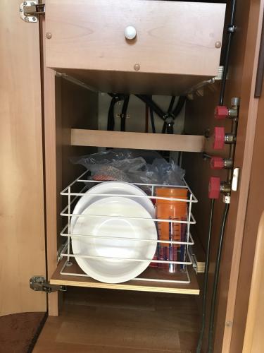

Mi è venuta in mente un'altra cosa: di fianco al frigo originale, sotto il lavandino della cucina, c'è un mobile che contiene cassetto alto per la posateria ed uno scorrevole basso per piatti/pentole oltre ai rubinetti del gas.
Un Virtifrigo 42lt (C42DW) come misure ci entrerebbe preciso in larghezza , avanzerebbero 30cm in altezza e 35 in profondità.
Pensavo di ricollocare piatti e set pentole in alluminio altrove, sfruttando il vano dove è facilissimo portare il 12V ed anche il 220v, allo scopo volevo capire se il volume d'aria rimanente dietro al frigo, alloggiandovi anche il compressore (esterno)  sarebbe sufficiente alla ventilazione. Potrei anche passare il pannello a sx del vano ed accedere alla volume ricavato dietro al trivalente con relative griglie per posizionare il compressore le cui dimensioni sono 17x18(h)x30
Ecco le foto del vano a sportello aperto, ed anche a sportello chiuso (quindi il frigo rimarrebbe mascherato quando questo chiuso), in quest'ultima si vede il trivalente sullo sfondo.

Grazie a tutti per i consigli: valuterò il mantenimento del trivalente originale che, ripeto, funziona. Un'opzione potrebbe essere utilizzare lo sportello di collegamento tra cellula e garage ed installarvi un piccolo frigo
a compressore, sufficienti a questo punto anche solo 40lt: devo solo capire come ventilare la zona compressore in questo caso. Per IZ4, è un Ducato 2.8JTD, spazio sotto non manca comunque. Vi farò sapere Buona giornata
Ottima scelta.
L importante è che tu non abbia quella ****** del telaio alko wink

quel frigo ha una capienza lorda di 42 lt e quella netta è inferiore , la larghezza totale è di 38 cm , altezza 53,2 cm quindi dovrai comunque modificare il vano esistente + grande e dovrai abituarti a una capienza utile di circa 38 lt , l'unità refrigerante dove la vorresti mettere potrebbe andare bene ma dovrai ventilare quel vano facendo delle apposite feritoie in alto e in basso sullo sportello , dovrai anche predisporre un drenaggio condensa generata dal frigo , francamente una modifica del genere mai la farei ma se per tè va bene nulla vieta di farlo , fai molta attenzione al costo finale installato , devo anche dire che  questo punto forse è meglio pensare a una modifica in quadrivalemte del frigo che hai ma quella di un frigo portatile a compressore la vedo una soluzione vincente
