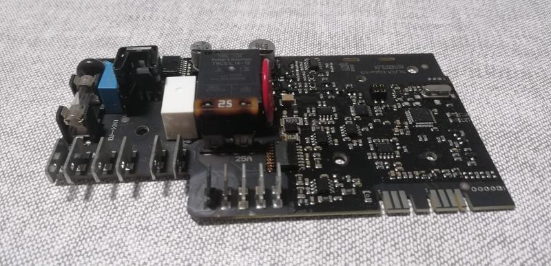

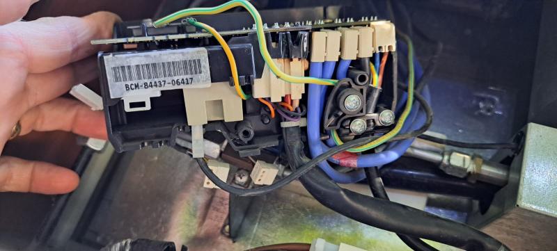

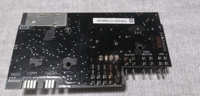

per la seconda volta in poco più di 4 anni,si è bruciata la scheda del frigo,sempre la parte 12v.
La prima volta,ancora in garanzia,mi cambiarono la scheda,era quella verde con fusibile da 20A, cambiata con quella nera con fusibile da 25A.
Visto che il problema è  sulla 12v,questo Orion potrebbe servire per stabilizzare la corrente ed evitare questi problemi alla scheda?

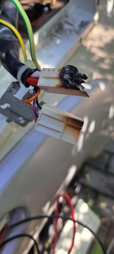

Inserito il 18/08/2023 alle: 06:39:44
In risposta al messaggio di giornifelici del 17/08/2023 alle 22:36:56
Qui si vedono bene gli effetti della corrente con un contatto non adeguato.

15/06/2018 11024
Inserito il 21/08/2023 alle: 18:27:26
In risposta al messaggio di Stefino del 18/08/2023 alle 06:39:44
Sono faston magnum quelli?
Per la domanda..l.orion non stabilizza la corrente. Al massimo la tensione.
Ma è possibile che te la aumenta un po'la corrente del frigo.
Mi spiego..se imposti l.orion in fase di assorbimento a 14.7v, sicuramente sul frigo arriva un po'più corrente che da ALTERNATORE Libero perché difficilmente un alternatore arriva a 14.7.
D'altra parte l Orion passerà a mantenimento a un certo punto a 13.6/13.8v e la corrente si abbassa leggermente. Questo per l.oruon caricabatterie DC DC.
Se ti riferisci all Orion solo convertitore alimentatore DC DC lo puoi mettere anche a 12v e quello si che ti fa avere un po'meno corrente sul frigo..alla sua perfetta tensione nominale..anzi meno , se consideri la caduta sui cavi.
Ma secondo me non ha a che fare con 1 v di differenza quella bruciatura.
Ti suggerisco invece quello che faccio io da 5 anni ormai..abbandona il frigo a 12v.
Vai su inverter a 230 anche senza la rete esterna.
Io ho iniziato perché volevo risparmiare gas e usare il frigo col solare di giorno.
Poi mi sono detto "ma perché in marcia devo andare a 12v che funziona male se già lo uso su inverter da fermo? "
Allora da allora, sempre 230 anche in marcia .
Resa ottima, pochi decimi di Amper su resistenza e in giro per il camper invece che 10 o 20A a 12v(a seconda del frigorifero).
Io non tronerei mai più indietro.
Chiaro che il mio è manuale.
Un frigo AES perderebbe l automatismo del passaggio gas elettrico alla messa in moto.
