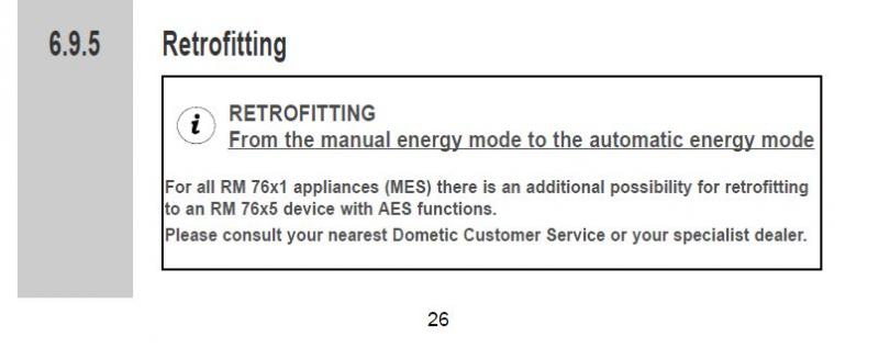

Solitamente per un frigo Dometic MES (cambio manuale della alimentazione) esiste la possibilità di installare il kit che lo trasformi in AES.
Io lo feci un un 2 porte RM7601 trasformandolo in RM7605.
Se dici che esiste la versione  RM5385 (quindi con le stesse 3 cifre iniziali) secondo me è possibile.
Purtroppo Dometic si farà pagare il kit un po troppo.
Controlla sul manuale d'uso se c'è questo paragrafo

dalla info in mio possesso non esiste nessun kit ufficiale per trasformare in aes questo modello

Grazie a tutti fin qui delle info , mi soffermo soprattutto in quella di LAIKONE, per capire meglio, hai avuto la stessa esperienza ed hai già chiesto al servizio Dometic ? ci speravo nella possibilità di trasformarlo.

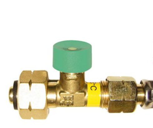

Una curiosità, ammesso che si possa montare questo kit per la commutazione automatica dell'alimentazione, come ci si comporta con la chiusura del rubinetto gas sulla bombola, che va chiuso durante il viaggio?  A sentire in giro molti viaggiano con la bombola gas sempre aperta, che dio li benedica (anche quelli che gli stanno intorno).
Non bisogna montare anche li una valvola di chiusura automatica della bombola?

in giro molti viaggiano con la bombola gas sempre aperta, che dio li benedica (anche quelli che gli stanno intorno).  Non bisogna montare anche li una valvola di chiusura automatica della bombola?
tempo fa mi ero informato perchè un amico mi aveva chiesto una cosa analoga ma su un altro modello di frigo ed effettivamente l'upgrade in alcuni modelli era possibile farlo; non ho poi chiamato Dometic per sapere se fattibile nel dettaglio, nel senso che avevo cercato info qua e là e seppure credo essere attendibile le mie info, il mio amico lasciò perdere, perchè ovviamente la modifica non è per nulla gratis... cercando i pezzi sul web era uscita una cifra da fuori di testa... ovvero circa 400€ più il montaggio e parliamo di roba di circa 5/6 anni fa.
Ora non so cosa convenga fare nel tuo caso, ma personalmente faccio fatica a spendere tutti quei soldi per una modifica di quel tipo... sempre possa essere fattibile...
è possibile viaggiare con una sola bombola aperta con installato un regolatore con crasch sensor e valvola di blocco sul tubo alta pressione
ma questo, in italia, solo per l'uso della truma combi, per il frigo non è possibile tenerlo acceso durante il viaggio

è possibile viaggiare con una sola bombola aperta con installato un regolatore con crasch sensor e valvola di blocco sul tubo alta pressione ma questo, in italia, solo per l'uso della truma combi, per il frigo non è possibile tenerlo acceso durante il viaggio
Infatti, io ho posto la questione per rispondere a @laurago, affinchè sappia che se montasse quel kit deve poi scendere comunque dal mezzo a chiudere/riaprire  il gas, a meno che non monti anche una elettrovalvola comandata dall' interno.  Ma a questo punto, a parte la spesa ulteriore, ti devi comunque ricordare di aprirla/chiuderla.

se hai il duocontrol non devi aprire e chiudere la bombola ogni volta che parti visto che in teoria, persino in Italia, potresti tenere accesa la Truma
dall' interno.  Ma a questo punto, a parte la spesa ulteriore, ti devi comunque ricordare di aprirla/chiuderla.  Forse è meno oneroso farsi davvero un cartello memo sopra il cruscotto!
No, se monta quel dispositivo, non c'è bisogno di chiudere la bombola, il dispositivo, a motore in moto, non permette al frigo di commutare a gas, nemmeno manualmemte
Con i regolatori attuali, con le necessarie sicurezze omologate, (TRUMA o GOK) è consentito viaggiare con la bombola aperta, e in piena sicurezza e quindi in pratica la bombola la si chiude solo quando la si deve sostituire, o salendo su una nave, dove è sempre e comunque obbligatorio. Un regolatore del genere costa da 120 a 160 euro a seconda se per una o due bombole, quindi una spesa comunque accettabile per la comodità e sicurezza che fornisce.
Va comunque considerata anche questa spesa (sempre che non sia gia installato uno di questi moderni) se si mette il frigo AES, altrimenti la comodità è azzoppata.
