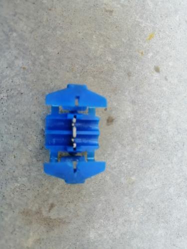

Inserito il 02/07/2020 alle: 15:04:34
IMG_20200702_145137.jpgIMG_20200702_145249.jpgragazzi sempre grazie hai vostri consigli ho risolto, a forza di raspare nei mazzi di cavi ho intravisto l oggetto curioso un morsetto di collegamento il quale mi faceva falso contatto, maledetti accrocchi, però ho risolto, grazie di nuovo
gormiti
gormiti
30/01/2011 432
Inserito il 02/07/2020 alle: 15:05:44
Non arrivava il D+ in centralina
