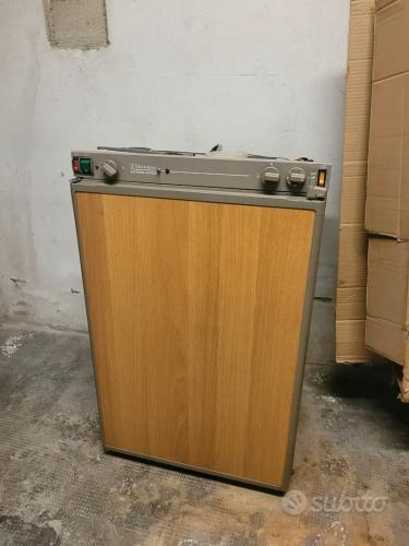

Il frigo sotto raffigurato dovrebbe essere uguale al tuo quindi solo selezione manuale
P.S
Giovanni scusami l'intromissione ma è solo per allungare più dettagli

Uguale mio. A 12v serve solo per mantenere il freddo, se lo mantiene.  A dx temperatura a gas a sx temperatura a 220v.
Quando ecostar ti dice di chiudere il gas alla fonte e inteso dalla bombola, non dal rubinetto o dal frigo.

Domanda forse banale ma : sai utilizzare un tester o multimetro?
Il primo interruttore a sinistra, quello rosso, e' quello che chiude il circuito dall'alternatore alla resistenza 12V del frigo, puoi tirarlo fuori con un cacciavitine piatto ma senza forzare troppo, i cavetti dietro potrebbero non essere sufficientemente lunghi altrimenti tocca cominciare a smontare e non so se ne sei in grado.
Ad ogni modo, una volta che hai accesso ai 3 cavetti dietro l'interruttore rosso, imposta il tester in corrente continua ad almeno 20V (a volte dipende dal modello ma generalmente sono così) dopodiché accendi il motore del camper e lo lasci acceso.
Vai al frigo, lascia l'interruttore nella posizione in cui si trova, poni il puntale nero sul primo contatto in alto (generalmente questo e il negativo) ed il puntale rosso prima sul contatto centrale poi su quello in basso vedi se leggi una tensione su uno o entrambi i contatti (quello centrale e quello in basso), però su almeno uno dei 2 contatti una tensione di dev'essere sicuramente altrimenti significa che c'e un'interruzione quindi, a questo punto si rende necessario capire com'e stato collegato il frigo a partire dall'alternatore e/ o dalla batteria motore, qui ci potrebbe essere un primo fusibile da controllare.
Se invece hai una centralina servizi il problema potrebbe risiedere anche lì, che camper hai? Hai una centralina servizi? Marca? Modello?
