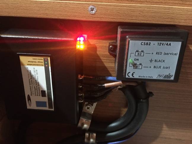

io ho questa roba qui, quindi se metto quei due pezzi vado bene ?
BengalaJoe
BengalaJoe
28/07/2015 1504
Inserito il 16/02/2017 alle: 14:54:43
Io questi della CBE me li sposo, in tempo zero mi hanno mandato le schede tecniche.
Il regolatore di carica ha 2 ingressi per 2 pannelli ma il parallelatore lo devo lasciare perché` le 3 uscite che credevo facevano da parallelatore, in realtà` e` una sola con 3 soglie diverse di carica per i vari tipi di batterie
