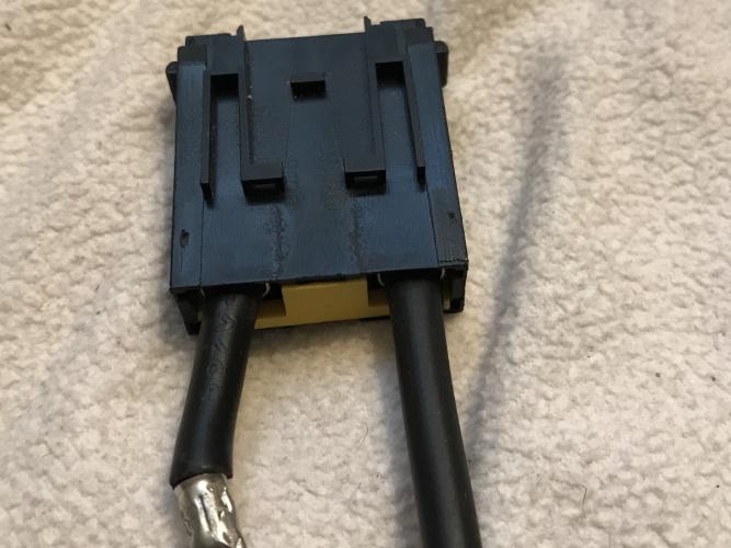

Inserito il 01/06/2018 alle: 21:11:02
In risposta al messaggio di IZ4RWS del 01/06/2018 alle 15:35:34
Dovrebbe tenerli! Magari dai un punto piccolo anche al faston sul portafusibile, cosi rendi quella connession più sicura
[IMG]http://i63.tinypic.com/316n2gy.jpg[/IMG
una volta inseriti i cavi da 10mmq e isolato i faston con la guaina termoresistente dovrebbe tenere

Inserito il 01/06/2018 alle: 21:12:12
In risposta al messaggio di fernando63 del 01/06/2018 alle 21:11:02
[IMG]/IMG una volta inseriti i cavi da 10mmq e isolato i faston con la guaina termoresistente dovrebbe tenere
http://i63.tinypic.com/316n2gy....
