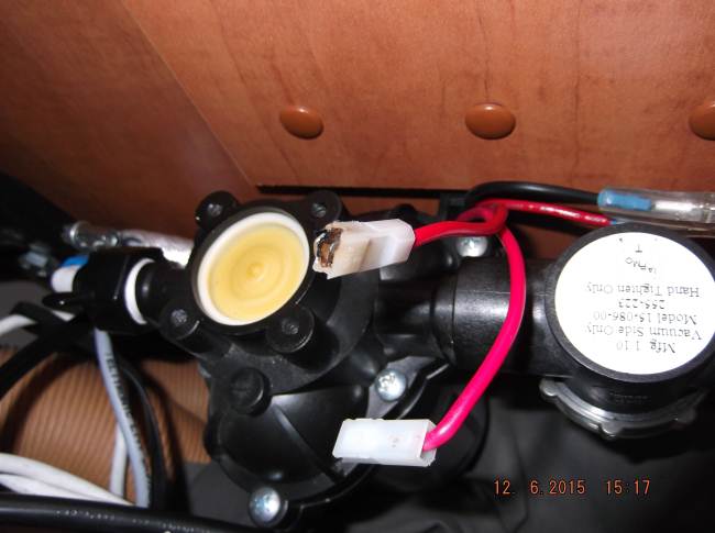

Ragazzi ,
il fusibile non deve riscaldare , se lo fa è un cattivo sintomo e non dipende dalla " portata " , ma dalla scarsa superficie di contatto , indipendentemente dalla corrente che deve transitare
Qui non c'è fusibile , ma la copertura del faston e la corrente che transita è di 3A , l'assorbimento della pompa acqua

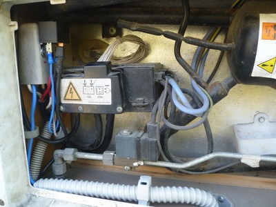

Ciao franco,anche io ho fatto la modifica m48 ,il relè l'ho messo dietro la griglia bassa  in una scatola stagna dopo  1h arriva a 40° ,anche a te scalda ?Tu comel' hai protetto  ? ciao Sun living lido a11

Ciao franco,anche io ho fatto la modifica m48 ,il relè l'ho messo dietro la griglia bassa  in una scatola stagna dopo  1h arriva a 40° ,anche a te scalda ?Tu comel' hai protetto  ? ciao Sun living lido a11  silvio
Scusa, non si capisce cosa dopo un'ora arriva a 40°. Parli forse del relè? O di cosa?

Inserito il 19/06/2015 alle: 12:21:53
 ciao ,si e' il rele` che scalda, i  fili  sono haT   ambiente .
Ciao Silvio,io ho fatto cosi e non scalda nulla.Il relè è da 70/80A,non ricordo bene.

Grazie franco ,forse il mio  si trova nella scatola non scambia il calore ,vedo che tu l'hai messo sul lato hai spostato anche gli  altri collegamenti,interessante collocazione .
Che rele' hai usato ?il mio e` automobilistico  70 a faston magmum.

Grazie franco ,forse il mio  si trova nella scatola non scambia il calore ,vedo che tu l'hai messo sul lato hai spostato anche gli  altri collegamenti,interessante collocazione . Che rele' hai usato ?il mio e` automobilistico  70 a faston magmum. Qando ho un po' di tempo vedo come fare.Ciao   silvio
Non so,forse il tuo frigo è cablato in maniera diversa,quella che vedi è la mia disposizione originale.
Il relè,a meno che sia sottodimensionato,comunque non dovrebbe scaldare,controlla se i faston stringono bene sui morsetti del relè
