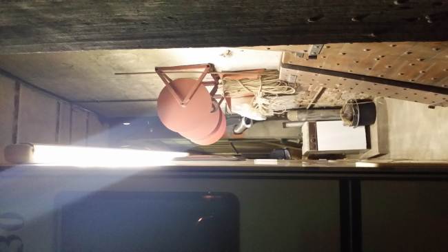

Inserito il 12/06/2015 alle: 21:20:35
Cmq questo è  il risultato  della mia striscia a led da 3 metri e 20 cm.
conta che è  in un garage senza luce esterna, ed era tutto spento.
R.A

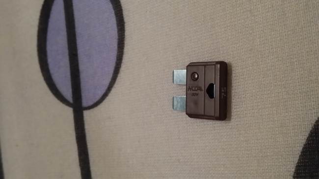

Inserito il 12/06/2015 alle: 21:30:46
ecco il fusibile.
Per il porta fusibile ti posto la foto domani xke non ne ho in casa.

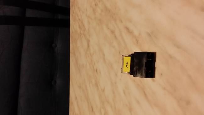

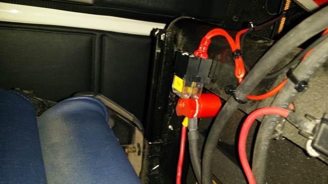

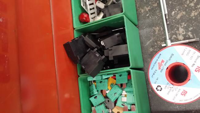

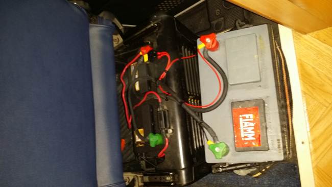

Inserito il 14/06/2015 alle: 12:20:38
Ecco le foto del porta fusibile
R.A

25/03/2013 119
Inserito il 15/06/2015 alle: 23:27:28
Cmq se vuoi 3 o 4 porta fusibili te li spedisco....
Il lavoro è  rimasto più o meno così. ..
R.A
