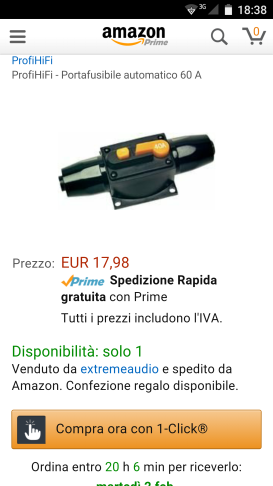

Io ho acquistato questo, tiene fino a 25mm2 di cavo, costa un po' di più ma in caso di corto o qlsiasi altro problema basta solo riarmarlo e nn devi preoccuparti ai ricambi.

Ogni fonte di ergia capace di causare un incendio (batteria) deve avere un fusibile vicinissimo alla partenza.
Due batterie = due fusibili
Potrai preleare la corrente data dalla somma dei due fusibili ma avrai la buona protezione della corrente di uno solo di essi.
I fusibili da auto sono ritardati ma non così ritardati come quelli automatici che sono meno adatti a proteggere.
La protezione dve essere immediatamente a ridosso del polo positivo di ciascuna batteria, un metro di cavo non protetto e poi il fusibile non va bene.
Marco.

Non so se si è capito....per avere una funzione completa, i fusibili vanno sempre vicino ai poli dei positivi delle BS, diversamente servono a poco.
Il negativo è già a massasmiley ....
