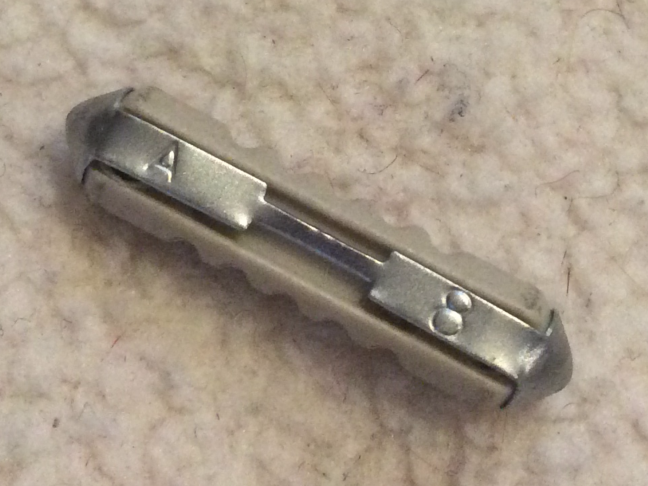

questo fusibile da 8A va bene anche per la corrente alternata da 230V ?

Puo' darsi che vadano bene pero' sono per DC  (anche se si chiamano fusibili AC) e max 32V.
DIN 72581 (D)
FIAT 9.91806  (I)
BNA 709 (F)
Renzo.

Nessuno lo sa con certezza se vanno bene ?

di sicuro non hai l'isolamento per il 230 Vca.
io ho visto ancora archi di 1,5 -2 cm e forse anche più con la tensione e chiaramente corrente di rete in casa provocati volontariamente (da ragazzo con risveglio notturno con gli occhi pieni di sabbia)
