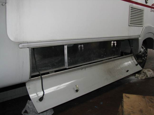

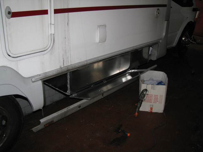

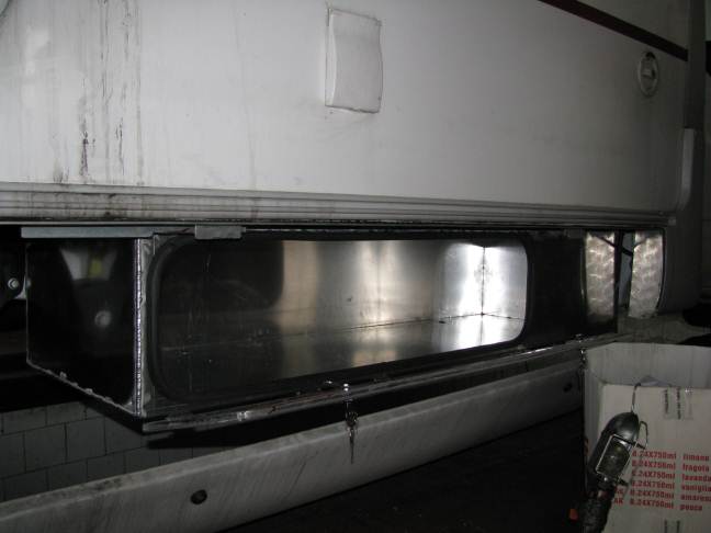

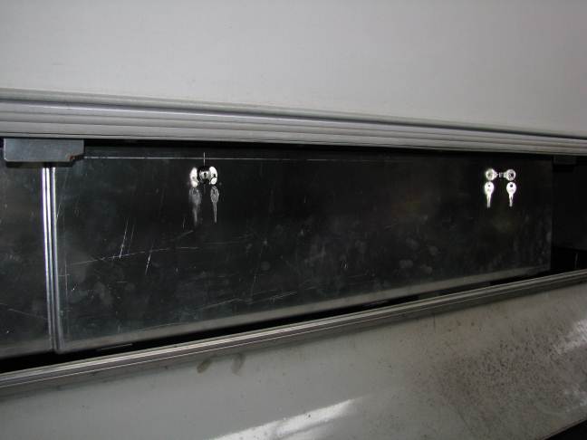

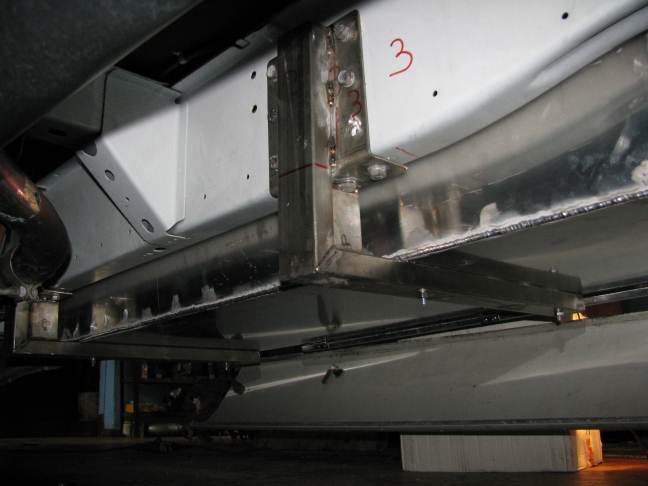

NON so che mezzo hai, io l'ho realizzato sul mio Transit a Trazione Posteriore, quindi con "telaio", ma scatolato, più o meno come i Ducato (più grosso, da 1,5mm di spessore), la coppia, pesa, compresi i supporti (veramente Sovradimensionati, ma considerato in quanto autoportanti, in grado di sorreggere pesi a sbalzo con tutte le spinte anche inerziali che creerebbero carichi torsionali al telaio... NON ho Neppure considerato di fissarli al pavimento del veicolo, in quanto...debole e non strutturale....), pesano, dicevo, circa 160Kg entrambe, circa 90Kg e 60Kg !
Allego alcune foto:

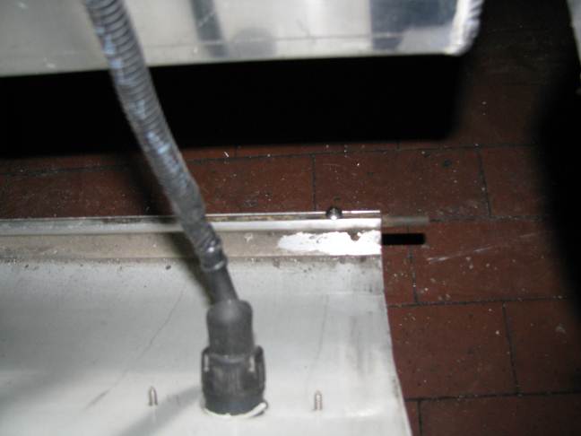

Guarda, i gavoni pesano, circa 20Kg l'uno, ma hanno anche 1670mm X 800mm X 250mm....quindi sono dei Bestioni, il grosso del peso sono le staffe, in Inox da 3mm, rinforzate internamente, e le piastre di fissaggio al telaio da 7mm...sono quelle 6 staffe che pesano ognuna 20 Kg circa  !!!!
Ma io sono sempre un'esagerato...poi vedio delle cose fatte e tenute con lo sputo, e penso...perchè io ho voluto strafare...
capiterà che rimarrà solo quello che ho montato io mentre tutto il resto si distruggerà col tempo laugh
Le bandelle laterali, sono state tagliate con fresetta fina, per dargli corpo sotto hanno un profilo ad O di alluminio, nel quale alle estremità scorrono dei perni, alla fine di acciaio Inox da 10mm, dotati di una vite di arresto, e serve per smontare le bandelle !
Per far tenere le bandelle ed evitare che si torcano o sbattano, è stato montato un angolare da 2mm di alluminio, con un labbro identico a quello della bandella, la quale si appoggia per tutta la lunghezza, all'angolare e rimane stabile, per tenerla ferma e chiusa, sono state montate due serrature (con medesima chiave) con lamella di chiusura.
Per le teste delle bandelle, sono state montate delle piastrine in alluminio grecato da 4mm, per dare corpo alle bandelle che sono rimaste (dopo il taglio9, le piastre sono state forate, per consentire l'incastro con i perni di cui sopra, che fanno anche da cerniera !

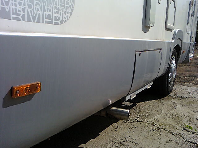

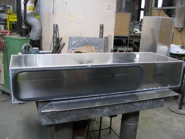

ciao, già se ne è parlato. ma ti dico ciò che ho fatto io dopo che mi avevano chiesto la stessa cifra che hanno chiesto a te. sono andato da uno che vende ferro lamierati ecc  , ho fatto prima un disegno con tutte le misure poi ho comprato la lamiera zincata tagliata e piegata. l'ho rivettata ( e dopo 5 anni è uguale al primo giorno e senza nessun tipo di problema), l'ho assemblata e con staffe fatte da me in ferro e passate di antiruggine l' ho fissata al telaio. la bandella l'ho tagliata sulla sega circolare di un falegname. costo totale compreso di cerniere in acciaio ,serrature e gomme di rifinitura circa 60 euro.peso circa 10kg.
un rimpianto è quello di non averlo fatto più grande.
