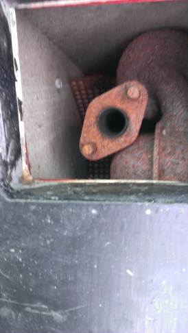

Oggi ho smontato tutto,il gruppo è sul banco ed ho scoperto che tra la piastra e il gruppo stesso ci sono altri 4 ammotizzatori in gomma,mi erano sempre sfuggiti.
Questa è la marmitta incriminata
C'è da dire che il barilotto scarica da quei 2 forellini e che l'interno è vuoto,non so se si è svuotato con l'uso o deve essere proprio cosi.Ci vorrebbe qualcuno che lo sapesse,la cosa mi sembra abbastanza strana.

generalmente le valvole dei motori honda vanno regolate a 10 asp 15 scarico, ma potrebbe andare anche così,fai una prova togliendo la candela fai girare il motore tirando il comando manuale, la valvola dello scarico deve fare un piccolo movimento anticipando l'aspirazione, è un anticipo che elimina l'aggravio di compressione e facilita l'accensione, se questo movimento avviene correttamente la regolazione puo andare. Comunque mi è capitato di riportare la regolazione originale delle valvole su altri dometic, che fumavano o non si accendevano correttamente. una prova la puoi fare non succede nulla, mi raccomando però di fare attenzione, per regolare le valvole porta il pistone al p.m.s e muovi i bilanceri con le mani se sono liberi procendi con la regolazione altrimenti fai fare un altro giro, in quanto ci sono due diversi punti di fase.
Per la marmitta è corretto che sia vuota, io salderei un colletto ai due buchi, per prolungare lo scarico ma senza aggiungere ulteriori silenziatori,si rischia una compressione eccessiva sullo scarico

Per provare anch'io avevo pensato inizialmente solo di prolungare lo scarico,infatti anche al service me lo hanno proposto,certo è che ci vorrà un"flessibile"con diametro abbastanza piccolo(20mm),vedremo se riusciremo asad trovare anche questo.

Da loro ho ordinato il corrugato d'acciaio per fare la prolunga dello scarico,è diametro interno 30mm.Rimane da attrezzare l'uscita della marmitta per poterla raccordare al corrugato,ci sto lavorando per cercare di trovare la soluzione migliore

secondo me la soluzione migliore è quella di prendere un pezzetto di tubo in ferro del diametro sufficente a coprire i  due buchini, sagomarlo con una lima con la forma circolare dello scarico, e fare una bella saldatura facendo attenzione a non bucare la marmitta .......

I 2 buchini sono lo scarico della marmitta e non possono essere chiusi,l'idea è quella di saldarci una curva che li copra e che mi permetta poi di raccordarci un corrugato in acciaio per silenziare lo scarico dei fumi.

Adesso ho capito,nel mio la marmitta vista da sotto, la vedi così   ....  perciò quel cilindro coi buchi non c'è.
Non ti conviene tagliare il cilindro alla base e lasciare solo il tubicino dove poi salderai un attacco come quello nella foto?
