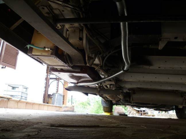

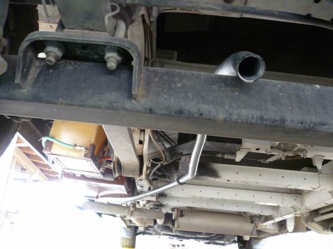

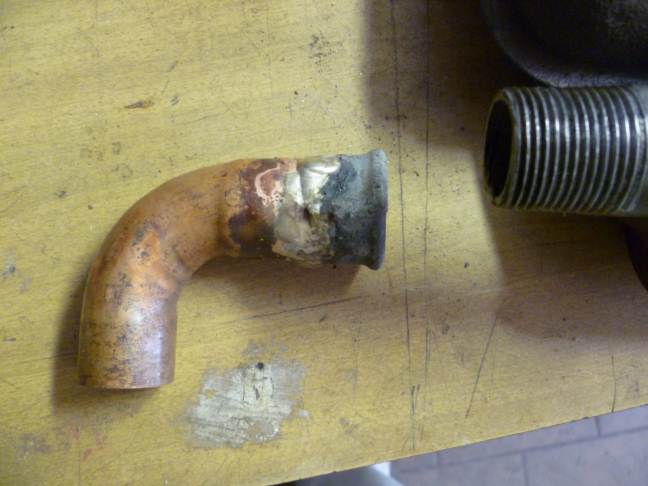

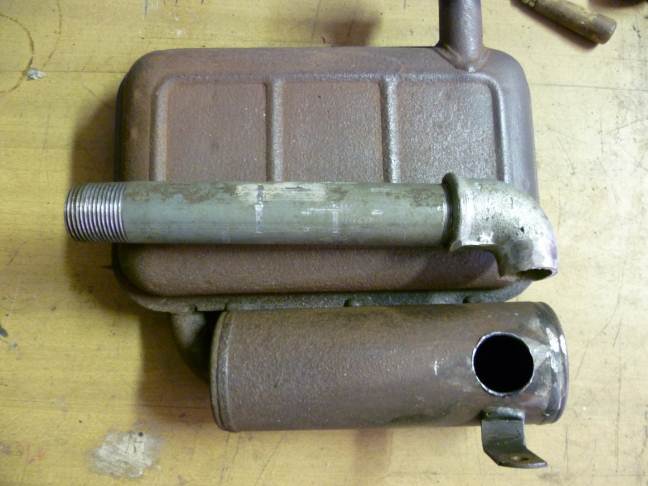

A questo punto direi che tutto quello che si poteva fare l'ho fatto,riuscendo alla fine ad ottenere un risultato,secondo me,ottimale.
Il problema principale è stato quello di riuscire a trovare un sistema che mi permettesse di raccordare l'uscita della marmitta al tubo flex in acciaio per poter convogliare i fumi nel posteriore del mezzo,in considerazione anche del fatto che la luce di scarico del GE è parzialmente ostruita dal tubo di scarico della marmitta del camper.
Ho utilizzato una curva da 3/4(di quelle usate nelle tubazioni) ed un pezzo di canna,sempre da 3/4 lunga 17cm,filettata ad entrambe i lati.
Non deve essere piu lunga altrimenti impedirà al GE di rientrare tramite le sue guide nel contenitore.
Una volta che questo starà nel suo alloggiamento dal foro sotto si avvita il raccordo curvo sul quale va poi innestato il tubo flex in acciaio con diametro interno da 30mm.
C'è da dire che ho dovuto togliere la lana di roccia messa inizialmente nel contenitore della marmitta perchè impedendo la sua normale ventilazione e quindi il suo raffreddamento,gli faceva raggiungere delle temperature elevatissime,inoltre ho notato che a livello di insonorizzazione era nulla.
Ho notato che aveva ragione chi asseriva che il rumore proveniva dalle griglie di dx,dove c'è l'aspirazione,ma è dovuto soprattutto alla testa del motore.
La cassa che contiene il mio GE ha 3 feritoie,2 stanno proprio a dx da dove proviene parte del rumore.
Bene,ne ho chiusa una,quella bassa ed il rumore è calato drasticamente anche perché i nuovi contenitori li ne hanno una sola
Le foto saranno senz'altro piu esplicative.

A questo punto direi che tutto quello che si poteva fare l'ho fatto,riuscendo alla fine ad ottenere un risultato,secondo me,ottimale. Il problema principale è stato quello di riuscire a trovare un sistema che mi permettesse
di raccordare l'uscita della marmitta al tubo flex in acciaio per poter convogliare i fumi nel posteriore del mezzo,in considerazione anche del fatto che la luce di scarico del GE è parzialmente ostruita dal tubo di scarico della marmitta del camper. Ho utilizzato una curva da 3/4(di quelle usate nelle tubazioni) ed un pezzo di canna,sempre da 3/4 lunga 17cm,filettata ad entrambe i lati. Non deve essere piu lunga altrimenti impedirà al GE di rientrare tramite le sue guide nel contenitore. Una volta che questo starà nel suo alloggiamento dal foro sotto si avvita il raccordo curvo sul quale va poi innestato il tubo flex in acciaio con diametro interno da 30mm. C'è da dire che ho dovuto togliere la lana di roccia messa inizialmente nel contenitore della marmitta perchè impedendo la sua normale ventilazione e quindi il suo raffreddamento,gli faceva raggiungere delle temperature elevatissime,inoltre ho notato che a livello di insonorizzazione era nulla. Ho notato che aveva ragione chi asseriva che il rumore proveniva dalle griglie di dx,dove c'è l'aspirazione,ma è dovuto soprattutto alla testa del motore. La cassa che contiene il mio GE ha 3 feritoie,2 stanno proprio a dx da dove proviene parte del rumore. Bene,ne ho chiusa una,quella bassa ed il rumore è calato drasticamente anche perché i nuovi contenitori li ne hanno una sola Le foto saranno senz'altro piu esplicative.
Bene Nuvola!
una domanda:  non senti il bisogno di un silenziatore alla fine del tubo?
aspetto il video wink

Bene Nuvola! una domanda:  non senti il bisogno di un silenziatore alla fine del tubo? aspetto il video Robi
Volendo si potrebbe sempre mettere,collegandolo con lo stesso sistema adottato da me sull'uscita del GE,ma ti assicuro che non ce n'è bisogno.
All'uscita di quel tubo non si sente il benchè minimo rumore,segno che la marmitta ed il parafiamma,2° barilotto,funzionano egregiamente.

Attento con un ge con  lo scarico sotto il pianale un mio amico si è intossicato, in montagna con una forte nevicata si è accumulata la neve sui bordi del camper , i fumi risalivano in cellula, sono stati ore con camper spalancato con 10 sotto zero.

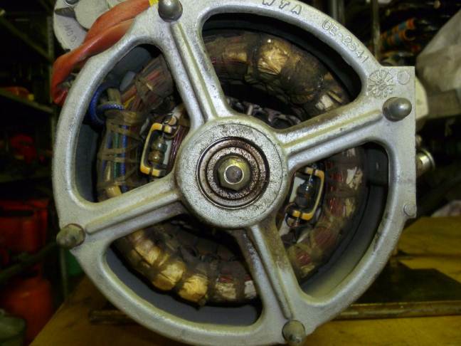

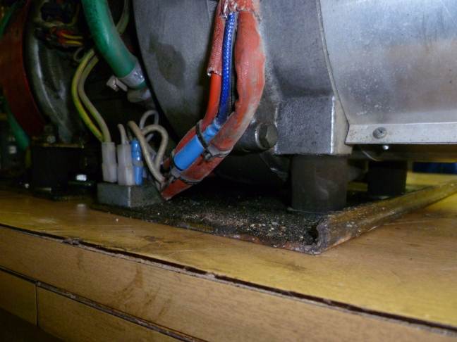

Scusate se approfitto del vostro thread, ma essendo in possesso di un GE simile (anno 1996) quale miglior occasione per porvi un quesito.
Estratto il GE dal contenitore, mi sono accorto che il diodo raddrizzatore che si trova nella parte posteriore è mancante di una lamella e precisamente quella contrassegnata con il '+' e non vedo cavi a penzoloni, quindi deduco che anche originariamente sia stato così.
Me lo potete confermare?
Saluti
Daniele .

nella parte posteriore è mancante di una lamella e precisamente quella contrassegnata con il '+' e non vedo cavi a penzoloni, quindi deduco che anche originariamente sia stato così. Me lo potete confermare? Grazie Saluti Daniele .
Se lo vedi con attenzione noterai che il filo è saldato ed occultato posteriormente,questa cosa aveva incuriosito anche a me.

mi sono accorto che il diodo raddrizzatore che si trova nella parte posteriore è mancante di una lamella e precisamente quella contrassegnata con il '+' e non vedo cavi a penzoloni, Se lo vedi con attenzione noterai che il filo è saldato ed occultato posteriormente,questa cosa aveva incuriosito anche a me.
Non mi riferisco ai diodi all'interno del rotore, ma di un componente che credo che sia un diodo raddrizzatore dato che ha due capi AC e altri due  '+' e '-'  dove convergono i cavi che escono dal rotore. Se riesco domani posto la foto.
Ciao.
Daniele

Se quadrato è sicuramente un ponte diodi.

Nuvola gran bel lavoro, però io farei il tubo di scarico mooolto piu corto e messo esternamente al camper, i fumi di scarico del ge sono ricchi di benzina incombusta e olio, che col passare del tempo andranno ad occludere il tubo che essendo corrugato sarà estremamente felice di accogliere i depositi, inoltre olio e benzina sono facilmente infiammabili anche solo con il calore stesso dei fumi di scarico, secondo me puoi stare tranquillamente ad 1 mt max dal ge e punta lo sfiato verso l'estrerno per evitare pericolosi accumoli di monossido ...... molto pericoloso !!!!!!! si potrebbe accumulare all'interno dei vani passando dal pianale.

Questo è il componente in oggetto. Come vedi manca una lamella rispetto a quello appena acquistato. Deve essere così oppure ..... ??? A me la cosa non quadra per nulla!!  Saluti Daniele
Ciao Daniele,quello che metti in foto è un comunissimo ponte di diodi che serve a raddrizzare la corrente da alternata a continua.
Quello che ti hanno venduto,giustamente ha 4 piedini,2 sono per l'ingresso della alternata,gli altri 2 per l'uscita della continua.Le polarità sono messe a croce e contrassegnate dai simboli che contraddistinguono i piedini.
Nella foto che hai messo non manca 1 piedino,come tu dici,ma ne mancano 2(a croce),quindi dovresti avere i 2 fili con faston femmina messi da qualche parte.Non so perchè siano stati tolti ma questo circuito serve a fornirti solo i 12V in continua che ti ritrovi nella morsettiera anteriore,vicino a quella del 220v alternata.
Non ho mai usato questa uscita 12v continua.Ti metto la foto del mio,dalla quale mi sembra di capire che i tuoi fili mancanti siano quello che vanno poi alla morsettiera di uscita 12v continua
il tubo che essendo corrugato sarà estremamente felice di accogliere i depositi, inoltre olio e benzina sono facilmente infiammabili anche solo con il calore stesso dei fumi di scarico, secondo me puoi stare tranquillamente ad 1 mt max dal ge e punta lo sfiato verso l'estrerno per evitare pericolosi accumoli di monossido ...... molto pericoloso !!!!!!! si potrebbe accumulare all'interno dei vani passando dal pianale. Ste ..... il ge non parte agendo dal pannello ..... ma il motore gira e non si accende oppure non da segnali di vita ? nel primo caso, il solenoide che agisce sull'aria (la levetta che apri manualmente ) non funziona carrettamente, quindi prima con un po di svitol, ce lo spruzzi e la fai lavorare manualmente prima e provi elettricamente poi, se non funziona bene la devi sostituire, per il problema del funzionamento ... prima il condizionatore con il ge funzionava bene e poi no ? se è così molto probabilmente ha bisogno di una manutenzione, filtro aria (molto probabile), pulizia carburatore (probabilissimo) , poi candela (adeguata), olio ..... ma prima di fare questo prova se la tensione in uscita dal ge e poi rimisulala dopo la manutenzione ..... con l'uso che si fa in un camper mi sembra strano che il gruppo elettrico si sia usurato, è molto piu facile che il motore non riesca ad erogare la potenza necessaria.
Grazie per l'ennesimo consigliosmiley
In effetti era mia intenzione portare lo scarico piu dietro ma è corto.
Ho intenzione intanto di provarlo cosi dal vivo per vedere anche come sono le temperature di esercizio,eventualmente avrei intenzione di prolungarlo fino a portarlo sotto al paraurti posteriore,ti faccio presente che questo tubo flex corrugato è apposito per gli scarichi delle marmitte.Nel kit la dometic usa quello di diametro 25mm mentre questo è da 30mm
