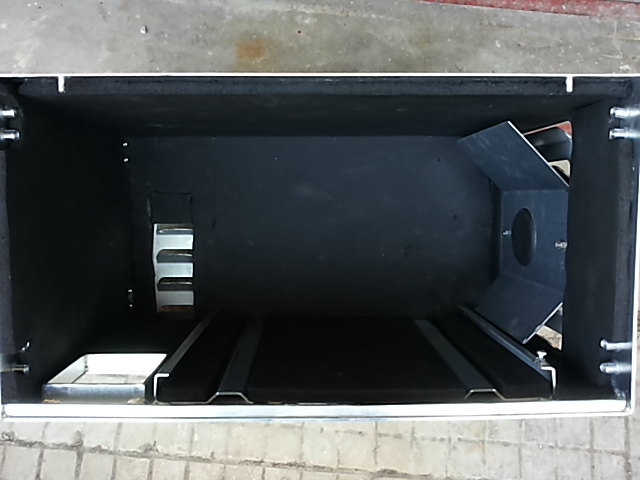

Come avrete letto ero alla ricerca del contenitore per sostituire quello originale completamente rovinato. La ditta di Cesena che lo commercializza, mi ha fatto un preventivo di 650 euro per il pezzo e le modifiche da apportare dato che era necessario adattare il contenitore al GE di vecchio modello. Vista la spesa così elevata ( con lo stesso prezzo avrei trovato un GE completo usato) mi sono rivolto ad un fabbro. Non ci crederete, ma mi ha rifatto il contenitore preciso a quello originale in tutto e per tutto facendomi spendere la modica cifra di 120 euro. Ora lo sto insonorizzando con della gomma fonoassorbente da 9 mm sia dentro che all'esterno e farò anche la modifica come fatto da Nuvola.  Quanto prima posterò delle foto. Unica domanda sopratutto a Nuvola. Per quanto riguarda il raffreddamento questo non può essere pregiudicato dal ifonoassorbente ? Ho notato nelle foto che tu hai addirittura chiuso il foro del lamierino convogliatore interno che penso dovrebbe servire a raffreddare l'alternatore. Grazie comunque a tutti per gli spunti che mi avete dato leggendo questo thread.
salutidaniele
Nuvola2
Nuvola2
12/04/2005 5024
Inserito il 03/08/2015 alle: 12:22:31
Ciao Daniele,sembra quasi che ti stessi aspettandosmiley
Se ti riferisci alla mia foto di pag.4 il mio contenitore è cosi in origine quindi non ho chiuso nulla.
Ho solo insonorizzato l'interno della scatola usando del materiale con incorporata una lastrina di piombo.Prima avevo usato altro materiale simil spugnetta con piramidi all'interno ma non serviva a nulla.Deve essere max 1cm di spessore altrimenti non rientra il GE,ammesso che tu abbia rifatta la scatola con le stesse misure.
Il mio contenitore ha 3 griglie,ognuna ha 3 labbri.2 lato aspirazione,l'altra all'angolo posteriore sx in alto.
E' soprattutto quest'ultima griglia che fornisce l'aria di raffreddamento all'alternatore,aria che poi viene espulsa da una sua ventola interna dentro il contenitore della marmitta,quello rosso a sx.Alla luce di quanto scritto non credo che una buona insonorizzazione possa creare problemi di raffreddamento

Ciao Daniele,sembra quasi che ti stessi aspettando Se ti riferisci alla mia foto di pag.4 il mio contenitore è cosi in origine quindi non ho chiuso nulla. Ho solo insonorizzato l'interno della scatola usando del materiale
con incorporata una lastrina di piombo.Prima avevo usato altro materiale simil spugnetta con piramidi all'interno ma non serviva a nulla.Deve essere max 1cm di spessore altrimenti non rientra il GE,ammesso che tu abbia rifatta la scatola con le stesse misure. Il mio contenitore ha 3 griglie,ognuna ha 3 labbri.2 lato aspirazione,l'altra all'angolo posteriore sx in alto. E' soprattutto quest'ultima griglia che fornisce l'aria di raffreddamento all'alternatore,aria che poi viene espulsa da una sua ventola interna dentro il contenitore della marmitta,quello rosso a sx.Alla luce di quanto scritto non credo che una buona insonorizzazione possa creare problemi di raffreddamento
Ciao Franco. Il materiale che io ho usato è simile al tuo, ma non ha l'anima di piombo, comunque è molto denso ed ho intenzione di metterlo anche alle pareti esterne. Ti dicevo delle mie perplessità riguardo al surriscaldamento dovute al timore che  la coibentazione non permetta alle pareti lo scambio di calore con l'esterno. Il foro a cui mi riferisco e che hai chiuso con l'isolante acustico è quello che sta al centro del lamierino interno in prossimità delle griglie lato aspirazione. Da come è strutturato pensavo fosse fatto in tal modo per far arrivare aria fresca all'alternatore. In settimana spero di montare il tutto e poi vedrò se qualcosa sono riuscito a risolvere. Comunque senz'altro una ne ho risolta, anche se il rumore rimane lo stesso ho risparmiato 500 euro !!!
Daniele

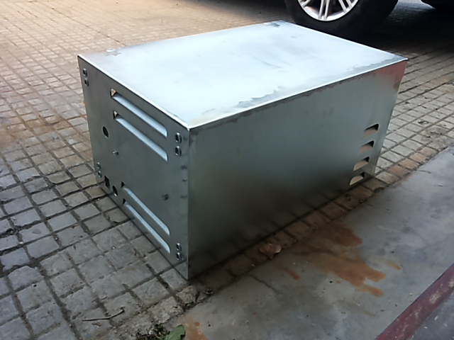

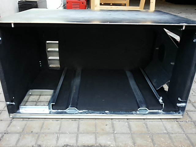

Inserito il 03/08/2015 alle: 22:19:55
Ecco il lavoro fatto dal fabbro!! Che dire ??? Clonato al 100% !!  Un gran bel lavoro !! Ora sono indeciso se mettere la guaina fonoassorbente anche all'esterno dato che ne ho a sufficienza !! Che ne dite?
Saluti
Daniele

Ecco il lavoro fatto dal fabbro!! Che dire ??? Clonato al 100% !!  Un gran bel lavoro !! Ora sono indeciso se mettere la guaina fonoassorbente anche all'esterno dato che ne ho a sufficienza !! Che ne dite? Saluti Daniele
Daniele,accidenti che superlavoro.Complimenti al tuo fabbro,è perfetta.
Però,gia che ci sei,è un vero peccato che tu voglia usare quell'insonorizzante.
Allora buon lavorowink

Daniele,accidenti che superlavoro.Complimenti al tuo fabbro,è perfetta. Però,gia che ci sei,è un vero peccato che tu voglia usare quell'insonorizzante. Allora buon lavoro
Perché? pensi che sia poco efficace? Prima che facessi fare questo lavoro, avevo messo lo stesso prodotto solamente all'esterno e già avevo ottenuto una sensibile attenuazione del rumore nonostante all'interno non fosse presente alcun insonorizzante. Ora spero che facendo la modifica della marmitta come hai fatto tu e mettendo il fonoassorbente anche all'esterno attenui di parecchio il rumore. Vedremo .... ! Poi dai, se non facesse alcun rumore che gusto ci sarebbe a non sentire le critiche degli anti-generatore !!!   laugh
Daniele
Nuvola2
Nuvola2
12/04/2005 5024
Inserito il 04/08/2015 alle: 16:19:33
In risposta al messaggio di a.daniele del 03/08/2015 alle 22:54:42
presente alcun insonorizzante. Ora spero che facendo la modifica della marmitta come hai fatto tu e mettendo il fonoassorbente anche all'esterno attenui di parecchio il rumore. Vedremo .... ! Poi dai, se non facesse alcun rumore che gusto ci sarebbe a non sentire le critiche degli anti-generatore !!!   Ciao Daniele
Ciao Daniele,le motivazioni le avevo già scritte sopra e pagine indietro poi......
Il tecnico della ditta alla quale mi sono rivolto per l'acquisto dell'insonorizzante mi disse che il materiale che vuoi usare tu,simile al mio utilizzato in precedenza,non vuole essere bagnato quindi se ne sconsiglia l'uso esterno soggetto all'acqua inoltre ci sarebbe da fare un discorso tecnico per cui questo materiale non "assorbe"il suono messo fuoriwink,lungo da fare qui,poi vedi tu.
