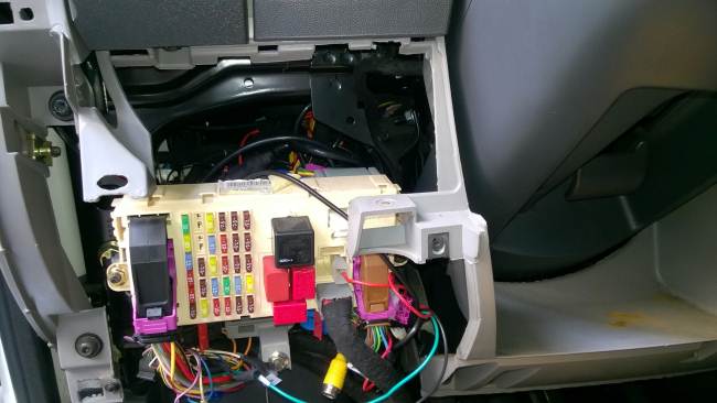

Scusate, ma normalmente dov'è che viene montata la centralina del Gemini 863 (su Ducato)?
Vorrei regolare la sensibilità del volumetrico...

Ciao,sotto al volante,3 viti ,di cui 2 in orizzontale e 1 laterale sinistra,verrà via tutta la paratia in plastica,se non la trovi,dovrai smontare un'altra pezzo di plastica tramite viti,cerca bene che sicuramente sarà lì,lavoro semplicissimo

se è un ducato 2800 jtd prova a guardare sotto il portaoggetti lato passeggero, c'è uno spazio che sembra predisposto per alloggiare la centralina antifurto. Per agevolare il compito, se hai la sirena nel vano motore, segui il filo e vedi in che zona entra in cabina. Ciao buona caccia Enzo

Giusto,ciao Nzuri,o segui i fili della sirena,o se hai i volumetrici a ultrasuoni sul cruscotto segui quelli di fili,a meno che tu non abbia il volumetrico pir senza fili,strano però avrei giurato che fosse dove ti ho detto,per caso hai provato visto che c'eri,a smontare tutto il modulo dei porta fusibili che si vede nella foto?(3 bulloni da 10),potrebbe essere dietro visto che è piccolina,perché vuoi regolarli?ti danno falsi allarmi??

E' un Ducato 2.2. La sirena è nel cofano motore e i fili vanno verso il faro di sinistra (lato guida). Non sono riuscito a smontare il modulo portafusibili perchè una vite sembra bloccata, ma è anche vero che è in una posizione scomoda e non avevo una chiave adatta.
Vorrei provare a regolare il volumetrico perchè mi pare poco sensibilie....

Nzuri, guarda bene, e' sicuramente li dietro ai fusibili, io l'ho appena smontata e regolata, i sensori volumetrici interni erano troppo sensibili.

Trovata, era proprio li. Grazie a tutti.
