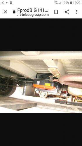

Inserito il 11/02/2022 alle: 13:30:37
Ciao Vittorio
esiste un generatore di corrente a 12v che eroga 20/25 amper  all'ora
in pratica ha un motore a scoppio a 2 tempi che si alimenta con il gpl dei servizi
l'altezza del generatore è 25 cm ma con il supporto si va a 28cm.Screenshot_20220211-132927_Chrome.jpg
lo montano sui furgonati sotto attaccato al pianale
su chiama self energy commercializzato dalla telair

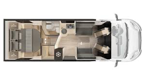

Inserito il 16/02/2022 alle: 15:23:33
In risposta al messaggio di Vittycaserta68 del 16/02/2022 alle 14:40:27
ciao  io ho sempre fatto libera anche con l’altro camper che avevo, il generatore miserve principalmente x quando viaggio visto che chi sta avanto gode il fresco del clima de lducato ma chi sta dietro quasi muore. comunque
visto che si fa libera e quindi sono da solo non penso che il mio rumore possa dar fastidio a d altri cisto che non c’ e ne sono nellevicinanze e comunque se ci fossero saprei regolarmi per non dare fastidio. Gia ho il Tec 29 ma sul nuovo camper visto che e molto basso me ne erve uno che di altez non superi i 25 cm comprese staffe.  Attendo vs vi ringrazio
Questa è la pianta del tuo camper?
Se così fosse, le sedute predisposte per il viaggio sembrano abbastanza vicine alla cabina guida di conseguenza abbastanza "fresche", dici che dietro quasi si muore dal caldo ma, dietro dove? Dove c'è il lettone presumo ma, temo che non si dovrebbe viaggiare stando sul letto, o sbaglio?

Inserito il 16/02/2022 alle: 15:32:08
In risposta al messaggio di Szopen del 16/02/2022 alle 15:23:33
Questa è la pianta del tuo camper? Se così fosse, le sedute predisposte per il viaggio sembrano abbastanza vicine alla cabina guida di conseguenza abbastanza fresche, dici che dietro quasi si muore dal caldo ma, dietro dove? Dove c'è il lettone presumo ma, temo che non si dovrebbe viaggiare stando sul letto, o sbaglio? Ciro.
La pianta del camper non c’è l’ho, comunque è un Mobilvetta Krosser P90
Dietro parlo di cellula comunque il camper è abbastanza lungo 7,50

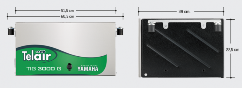

Inserito il 16/02/2022 alle: 15:42:30
In risposta al messaggio di Vittycaserta68 del 07/02/2022 alle 22:56:39
Buongiorno ,  vorrei compare un generatore fisso per il mio camper, lo compro principalmente x la libera e mi serve x il cliema. Qualcuno mi sa indicare quale posso comprare per il mio camper? Vi ringrazio anticipatamente Vittorio Sannia
temo di avere solo delle cattive notizie...
Che io sappia, un generatore a BENZINA non scende sotto i 29 del TEC anche cercando su altre marche.
Esiste però un qualcosa che si avvicina ai 25 richiesti, ma che comunque li supera, seppur di poco, ed è questo di Telair; unica pecca è che funziona a gas.
dopo questa possibilità c'è soltanto uno pseudo generatore...
per il quale dovrai comunque inventarti qualcosa per il fissaggio.

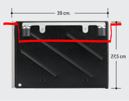

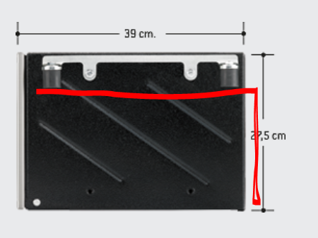

Inserito il 16/02/2022 alle: 15:52:17
In risposta al messaggio di Vittycaserta68 del 16/02/2022 alle 15:45:46
Diciamo che il mio camper è molto basso rispetto ad altri nonso dirti il perche ma è così, comunque anche quello a gas che tuhai citato con le staffe arriva 30 cm grazie mille comunque
scusami ma non è come dici.
il montaggio di questo generatore prevede, come per il TEC uno staffaggio di questo tipo che ti permette di portarti al limite che decidi tu.
Per assurdo, potresti montare quel generatore a pacco con il pianale e di conseguenza stare nei 27,5cm. Poi concordo con te, che almeno 0,5cm dovrai tenerli tra il pianale e il generatore, ma di fatto questo, è un montaggio che sta nei 28cm.
Rimane comunque il fatto che, altre soluzioni non mi risultano possibile con lo standard in commercio.

Inserito il 16/02/2022 alle: 16:43:01
In risposta al messaggio di Laikone del 16/02/2022 alle 15:52:17
scusami ma non è come dici.  il montaggio di questo generatore prevede, come per il TEC uno staffaggio di questo tipo che ti permette di portarti al limite che decidi tu. Per assurdo, potresti montare quel generatore a
pacco con il pianale e di conseguenza stare nei 27,5cm. Poi concordo con te, che almeno 0,5cm dovrai tenerli tra il pianale e il generatore, ma di fatto questo, è un montaggio che sta nei 28cm. Rimane comunque il fatto che, altre soluzioni non mi risultano possibile con lo standard in commercio.
Ok ti ringrazio
