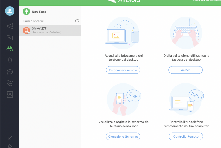

SE riesco allego schermata di Android dove si vede sulla sinistra il cannocchiale (che sta per remoto) sulla destra in basso Schermata%202022-07-19%20alle%2018_45_30.png

In risposta al messaggio di epsoncolor del 19/07/2022 alle 18:53:46
Cercherò  di essere più  chiaro. Il telefono installato in camper Samsung A12 ha una SIM WINDTRE ricaricabile.  E' esatto quando dici si installa una applicazione sul telefono che può essere Android (ma anche IOS,)
ci si registra come utilizzatore personale . Quando si apre l'applicazione, la prima volta ,sul PC bisogna collegare fisicamente il telefono  con cavo usb per fare il Root. In questo modo non si deve modificare nulla sul telefono , salvo dare l'OK per il Debug USB.Dopo aver fatto ciò si scollega il telefono e  lo si può controllare dal PC. Il camper è in rimessaggio  a 10km  mi collego senza problemi, posso vedere tutti i dispositivi Victron e controllare cosa hanno caricato i pannelli. ma anche l'EFOY. Essendo il telefono sempre collegato al12V la batteria potrebbe / può rovinarsi? Quindi volevo capire come fare per interrompere la carica un tot di ore al giorno o ogni due. E' ovvio che il PC deve essere collegato a Internet per poter utilizzare l'applicazione AIRDROI installata sullo stesso. SE riesco allego schermata di Android dove si vede sulla sinistra il cannocchiale (che sta per remoto) sulla destra in basso
Grazie per la rispostasmiley
Quindi il pc deve essere connesso in Rete e il telefono deve essere acceso e avere attiva la connessione dati ed il bluetooth.
Mi pare evidente che pc e telefono per collegarsi devono passare da un cloud.
Mi piacerebbe capire perche' e' necessario rootare il telefono.
Hai trovato una soluzione ingegnosa per controllare da remoto i dispositivi Victron che funzionano solo tramite bluetooth.smiley
Problema consumi e sicurezza.
Il telefono deve stare sempre acceso con attivo bluetooth e connessione dati.
Quindi ci sara' un consumo costante e la batteria continuera' a scaricarsi / ricaricarsi.
E' un utilizzo anomalo che alla lunga - secondo me - facilmente danneggera' il telefono.
