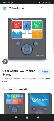

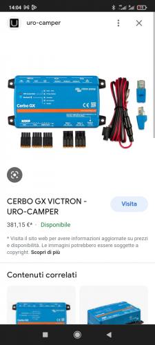

Anche con victron si può fare..solo a un prezzo folle. Con un dispositivo della serie GX e il portale VRM sul sito victron.
https://www.victronenergy.it/pa...
Ad esempio con il dispositivo cerbo GX
dispositivo multifunzione pieno di porte e che mi pare controlla anche dei serbatoi..
Quattro serbatoi e quattro porte temperatura, nonché 3 porte VE.Direct, 3 porte USB, 4 entrate digitali e 2 relè consentono di portare il controllo a un nuovo livello
Oppure il monitor color control gx
Il cerbo costa tipo 300 euro e il color control tipo 500surprisesurpriseangry.
