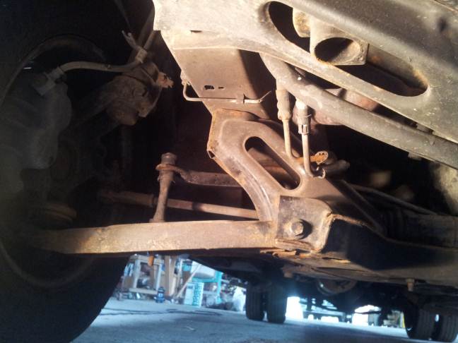

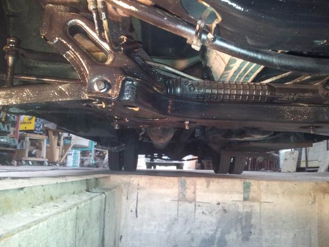

i materiali che  fanno spessore   col tempo  si creano  cavillature e   l'umidita entra e non esce piu.
 io consiglio   cera  antisale    si da a spruzzo
un esempio   del risultato
questo e il prodotto
