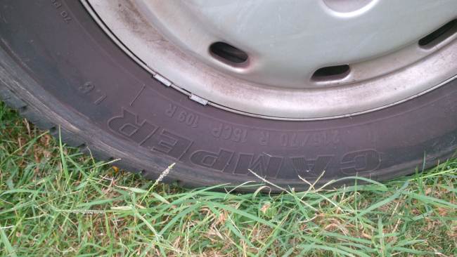

Una domanda, cosa significa CP dopo la sigla delle mie gomme?

Da quanto so io la sigla CP sta per CAMPER mentre se c'è la C significa CARICO cioè da furgone.
Però anche se c'è CP scritto sul libretto, non è obbligatorio mettere gomme marcate CP, vanno bene anche quelle marcate C.

Inserito il 11/11/2015 alle: 11:07:56
Questi sono i dati del libretto, solo C...e in piu' ho trovato carico maggiore di quello richiesto :)

se vedi, l'indice di carico è scritto due volte 106/104  , quello piu alto (106) è quello che va considerato nei mezzi con ruote singole, mentre quello piu basso (104) è quello che va considerato nei mezzi con ruote gemellate, e quindi non va considerato se hai le ruote singole.
Ovvio che se hai sotto pneumatici con IC piu alto di 106, tanto meglio perchè saranno piu sicuri.
Io, per esempio a libretto ho 116 ma sotto ho meso gomme con IC 121

Io sono singole quindi guardo 106, in piu' ho il 109 e sono un po più tranquillo :)
