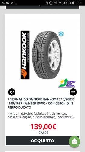

Buongiorno a tutti è buona questa offerta gomme invernali  piu cerchio?

Direi di SI...essendo con cerchio.

dove posso leggere se va bene per il mio furgonato  boxlife? basta cerchio da 15?
qui mi indica "CERCHIO IN FERRO DUCATO ET68 5 FORI INTERASSE FORI 118MM MOZZO 71,1MM", sono tutti uguali?

Tutti i cerchi da 15" e 16" originali Fiat hanno ET68.
5 fori su diametro 118mm  per i 15" e 5 fori su diametro 130mm per i 16"

Grazie Sergione Domani gita a Magenta e compro gomme e cerchi..
