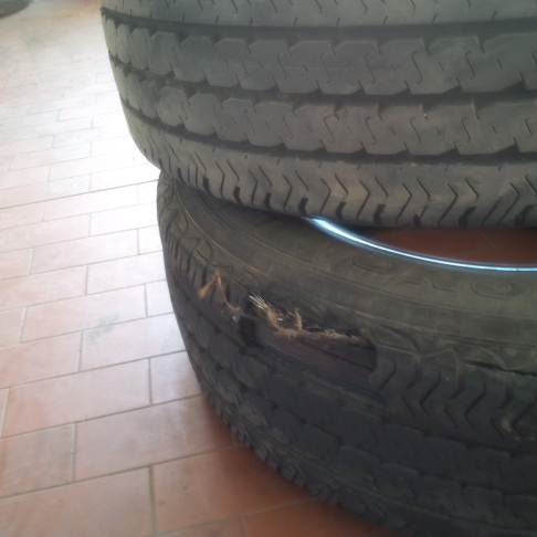

Inserito il 08/07/2015 alle: 16:48:32
Carissimi Amici, nella speranza di essere utile alla comunity; ecco l'epilogo, primo giorno di ferie, autostrada della Cisa, scoppio gomma posteriore causa ovalizzazione, fortunatamente senza conseguenze ed in prossimità di un area di sosta, cambio gratuito grazie ad assicurazione comprensiva del sevizio assistenza, non fidandomi a proseguire con le altre 3 ho seguito il meccanico fino alla sua autofficina a 10 km e sostituite tutte e 4, ritardo di 3 ore sulla tabella di marcia, morale: dopo 4 anni sostituirò SEMPRE le gomme.

Posted - 24/03/2015 : 11:43:04
 . . Tutto e' possibile ,una leggera ovalizzazione anche di una sola gomma di può creare una deriva Due sistemi per verificare se e' colpa di una gomma ...sposti di posizione la pax sul lato dx e viceversa fai un giro di prova se non è cambiato nulla fai la stessa cosa con le anteriori se non cambia nulla assetto mal fatto se cambia co zero deriva o deriva altra direzione colpa di una gomma una delle due ultime cambiate Altro sistema tale quale quello che si fa con la ruota della bici...la bici la cappotti ...il camper no...alzi fa girate la ruota e traguardi come gira se hai allenamento e buon occhio la vedi la deformazione il terzo sistema e di far scorrere la mano ma solo se hai pratica lo senti Con l equilibratici di una volta ,quelle senza parafanco,non guardavi i grammi ma la gomma che girava Con quelle di oggi ti devi ingegnare inginocchiate o altro per vedere la gomma Oltre dire i dati della gomma marca compresa e visto che hai un furgone dici e quanto pesa effettivamente in viaggio e se lui è un 3200/3300 invece che un 3500 le gomme non le voglio neanche regalate scommetto caffè che almeno una e' difettosa dico di piú la post.dx
