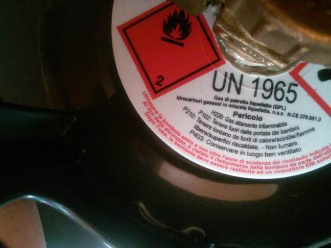

Salve...al cambio bombola ho chiesto propano,ma ho subito notato che il frigo adesso  tarda tantissimo a refrigerare ,la fiamma dei fornelli non è più blu come prima e l'acqua per la pasta non bolle mai!!!!...ho fatto perfino il numero verde dell'ENI,ma l'operatore in base alle diciture che gli ho descritto mi ha detto che è difficile da stabilre (???????--mah!!!)...secondo voi???

da  quel poco che so tutto il gas e petrolio liquefatto GPL...poi cambiano le percentuali di butano e propano...e se e maggiore il propano ghiaccia di meno alle basse temperature....
per il fatto della fiamma e della bassa resa le cause potrebbero essere due...
gas sporco .....
o bruciatore frigorifero da pulire....

non credo sia un problema di gas, bombole a propano puro non esistono in commercio se non per usi industriali.
sono tuute bombole di gpl che può contenere più o meno quantità di propano rispetto al butano. ma con queste temperature, anche se fosse solo butano deve andare lo stesso.
ma veniamo al tuo problema, la bombola era coricata prima dell'installazione?
il regolatore di pressione è a posto?

frigo e fornelli gia fatti controllare.tutto ok e la fiamma dei fornelli non ha problemi se non nella sua  colorazione che alla base è giallastra,mentre prima era tutta azzurra..(e l'acqua per la pasta bolliva molto prima!!) ..il camper è praticamente nuovo e la bombola che ho sostituito era la prima installata sul veicolo ..onestamente non mi ricordo in che posizione mi è stata consegnata la nuova bombola...considerato che non andrò mai dove ci sono basse temperature,io non ne faccio una questione di resa termica,piuttosto volevo sapere se nel dubbio conviene cambiare la bombola perchè mi hanno detto da più parti che se si tratta di GPL potrebbe intasare e sporcare i vari ugelli dell'impiantistica.....grazie in anticipo!

se era agip, ricordi il tappo che aveva se era giallo o rosso? Le prime sono con GPL e basta, le seconde (rosso) anche con propano.

la differenza della miscela butano/propano non sta nella resa, hanno più o meno lo stesso potere calorico (PCI),  ma nel fatto che una miscela con più propano tende a congelare meno infatti nelle zone di montagna generalmente in inverno i distributori di gpl hanno una miscela con maggiore propano. Sul fatto che si sporchino di più i bruciatori, secondo me, dipende da come è stata trattata la miscela inserita. Uno si aspetta che nelle bombole ci sia gpl diverso da quello venduto per autotrazione....ma non è così, comunque il problema si risolve semplicemente istallano un filtro gpl prima del miscelatore. I filtri si trovano tranquillamente dai rivenditori di ricambi auto e sono quelli che montano le automobili alimentate a gpl.

indipendentemente che sia una miscela di GPL ricca di propano o butano sostituisci immediatamente quella bombola poi fai controllare il riduttore , purtroppo ti è capitata una bombola farlocca con GPL porcheria , cambia anche rivenditore ma faglielo presente , come ti è stato detto il GPL è uno solo e quel che cambia è la miscela che lo compone , in questa stagione va benissimo anche GPL ricco di butano mentre nella stagione invernale è meglio GPL ricco di propano , comunque indipendentemente dalla miscela la combustione delle fiamme rimangono sempre ottimali
quel che mi fa rabbia è che l'operatore del numero verde ENI non abbia saputo dare una risposta alla tua domanda ed era li solo per fare presenza , chiaramente i numeri e sigle che gli hai segnalato non servono a nulla e per sapere se il contenuto della bombola è una miscela ricca di butano o propano oppure di porcheria si misura la pressione in bombola e in base alla pressione misurata + la temperatura ambiente si capisce se contiene + butano , + propano o + porcheria
ricordo che noi utilizziamo GPL in fase gassosa (areosa) quindi lascia perdere filtri che vengono utilizzati sulle autovetture a gas , se vuoi mettere un filtro mettine uno specifico e senza fare nomi metti il blasonato marchio che tutti conosciamo

Propenderei per un regolatore ...che non fa bene il suo lavoro... fiamma gialla significa forse troppa aria( o poca) ... prima controllerei lui ( anche se è nuovo può essere un regolatore di bassa levatura)

il regolatore o riduttore con l'aria comburente  ha nulla o poco in comune neanche se fosse mezzo intasato , magri potrebbe essersi rovinato o starato dando troppa pressione all'impianto e giocoforza l'aria comburente aspirata dai venturi sugli utilizzi diventerebbe insufficiente creando fiamme giallastre ma la fiamma sarebbe troppo alta anche se floscia ma chi ha controllato se ne sarebbe accorto , probabilmente all'autore del topic è capitata una bombola farlocca con il risultato che abbiamo letto , comunque poca aria comburente fiamma floscia e giallastra , troppa aria comburente fiamma che si stacca dal bruciatore e rumorosa con fiamma blu e punte rossastre  , ora bisognerebbe capire se la pressione e portata di gas agli utilizzi sono corrette e costanti  ma questo deve verificarlo l'addetto ai lavori e all'occorrenza sostituire il riduttore

Sostituisci immediatamente quella bombola ed eventualmente anche il regolatore se quando lo smonti trovi tracce di olio. Non insistere più di tanto perché corri il serio rischio di sporcare l'intero impianto. Enzo

è successo anche a me, come ha detto ecostar, cambiato bombola e fornitore è tornato tutto come prima yes
guarda caso quella che faceva la fiamma gialla costava meno frown

alla luce dei vostri consigli e visto che la spesa non è di quelle proibitive ,credo proprio che la sostituirò quella bombola e me ne farò dare un altra da un rivenditore di mia conoscenza ,che mai mi darebbe una cosa per un altra....grazie a tutti !!
