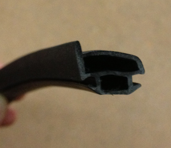

Chi ha montato questa guarnizione sulla porta e portelloni della cellula?
Volevo sapere se ne vale la pena, e se con il tempo resiste bene.

Ciao Pietro ,
l'ho montata lo scorso anno a Maggio , su tutti gli sportelli dei gavoni e porta d'ingresso , nonostante l'uso intenso del mezzo , è ancora come nuova
Il profilo non mi sembra esattamente lo stesso di quello che ho montato , ma credo che ne esistano diversi modelli
Se funziona ?
Beh , dipende da ciò che intendi e che grado di precisione avevano gli accoppiamenti degli sportelli sul tuo mezzo , se vi erano spifferi o comunque troppi spazi vuoti , serve e come
..io non avevo nulla di tutto ciò , forse solo un paio di spifferi dalla porta d'ingresso , che adesso sono spariti , ma è comunque utile per sporco e acqua , adesso se ne accumula sicuramente meno nelle intercapedini , oltre al fatto che le guarnizioni originali restino più protette
Credo che valga la pena investire 50 euro , per i miglioramenti descritti yes

Grazie mille dei consigli, quello che hai descritto lo sospettavo, ma avere conferma da chi l'ha gia montata mi rassicura.
Nel mio anche ho degli spifferi dalla porta e se guardo dall'interno verso lo scalino la luce che entra è veramente tanta.wink

Anch'io l'ho fatta montare e non trovo più acqua, quando piove forte, nel bordo in basso dello sportello prima della guarnizione di tenuta.
Inoltre chiudendo i portelloni si sente una maggior resistenza.

Scusate l'ignoranza ma cos'è, dove e come si monta? Maurizio. Laika Kreos 3001 (2006)
Va montata sul lato esterno dei portelloni del garage . Nel mio caso (Kreos 3010 del 2007) ne era sprovvisto a differenza dei mezzi più recenti dai quali ho ricavato l'idea.
Come si monta esattamente non lo so perché me l'hanno montate, ma penso sia molto semplice essendo gli sportelli predisposti.

Sui miei però a metà del lato lungo ci sono dei distanziatori fissi. Anche montandole (in effetti sono predisposte) da lì l'acqua entrerebbe lo stesso. Poi sono universali o ogni marca ha il suo tipo?

Anche sul mio dove ci sono ostacoli (distanziatori o cerniere la guarnizione è interrotta. La tenuta all'acqua la fa la guarnizione già esistente, certo che sul bordo ne entra molto meno e solo se piove molto forte. Ricordiamoci che è una guarnizione parapolvere.
Non penso che siano specifiche per la marca del camper, lo sono però per il tipo di canale esistente che forse non è uguale per tutti i mezzi.
In conclusione io ne sono rimasto soddisfatto.

Io l'ho appena comprata , ma scusate l'ignoranza, il battente va all,esterno o all,interno?.. Non riesco a capire, in entrambi i casi il portellone chiude bene e con effetto ventosa quasi.

Da quel po che ho capito io il battente dovrebbe andare verso l'esterno della porta.

Ho fatto sul mio kreos 3002 le due aperture del gavone variabile.
Uno fatto l'altro no
Vantaggi: migliore tenuta, anche se l'acqua ristagna uguale ma basta uno straccetto nei due angoli e, per capillarità, l'acqua esce da sola. Ho voluto lasciare i distanziali, forze togliendoli       ho tolto i distanziali, ricordavo male
Costo: più o meno 40/50 euro (6,5€ al metro la guarnizione).

"CHI "     pensate sia stato il primo -nel 2007- a richiedere in Laika
il montaggio della guarnizione "mancante" ai portelloni
La hanno mandata subito e dalle serie successive è
divenuta di SERIE.
Sotto potete vedere come la ho montata anche sul 8010
dopo aver gettato quella tutta a pezzi di SERIE ora in unico pezzo
passante anche sopra cerniere e bottoni vari.
Solo 2 cm in basso per scolo eventuale condensa !

Io ho un Rimor Katamarano 12P di conseguenza è un mezzo economico, dall'interno si vedeva la luce intorno alla porta di ingresso alla cellula.
Ho inizialmente comprato un mt circa di questa guarnizione (per provarla) che ci và perfettamente e lavora bene, successivamente ho comprato quella mancante, ma ancora devo installarla.
Ho un solo timore, non sigillerò troppo la cellula ? anche perchè non credo che faccia bene.
vorrà dire che installerò questa guarnizione per 80% della porta, lasciando in tal modo delle piccole aperture.

Mah , io stesso ho montato la guarnizione , per i motivi da te descritti , anche se il mio tanti spifferi non aveva ( leggermente la porta d'ingresso ) , ho pure montato gli scuri a 7 strati a tutti i vetri , finestre e oblò , dovevo restare asfissiato alla prima notte , invece sono ancora qui laugh
Eppure il camper me lo vivo intensamente , ci sono rimasto dentro per gran parte dello scorso inverno ( 10 Dicembre / 14 Febbraio ) , spesso tappato dentro a causa del clima non proprio mite ( ricordi cosa succedeva in quel periodo a Massa e dintorni ? )  , bene l'unica cosa che posso dirti è che nonostante il riscaldamento acceso non stop , grazie alla sommatoria degli accorgimenti , sono riuscito ad abbattere i consumi di gas e di energia elettrica , di conseguenza
.. una bombola ogni 10 giorni yes
Non ho aperture o feritoie visibili , nemmeno sulla porta , ma ho uno degli oblò senza guarnizione di tenuta esterna , che ho sapientemente piazzato in bagno ( era sul lettone posteriore )  , anche le cornici delle finestre Seitz , lasciano passare aria , comunque yes
Insomma , non trovo controindicazioni , se non quei 50 euro di spesa iniziale
