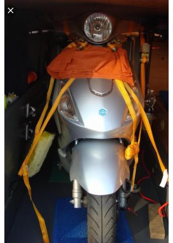

Metto sempre questa per far vedere come fare a comprimere la forcella con un laccio a cricchetto tra il manubrio e la forcella (sotto è bucata)
Peró se la porta è 115 dentro è più alto e, secondo me, ci stanno tutti gli scooter, quelli a ruota bassa di sicuro ma anche quelli a ruota alta.
La più bassa credo sia la vespa (100 cm)
