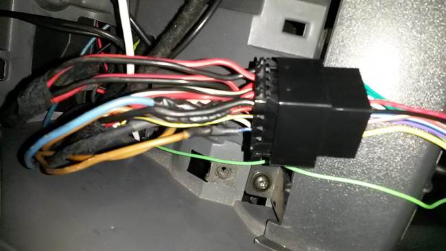

ho preparato tutto per installare la radio Pioneer 3700 DAB doppio din (collegato cavo brake, tirato cavi retrocamera, posizionato antenna DAB, posizionato microfono vivavoce, ecc.) ma ora che è il momento di collegare l'autoradio mi sono trovato con un pasticcio fatto da chi aveva montato la precedente autoradio (ho comprato il camper usato).
Nella foto allegata vedete la situazione, bata ripristinare i colori originali sull'attacco?

Ho una pioneer doppio din di qualche anno fa, fortunatamente il mio camper era nuovo, quindi ho agganciato il connettore ISO e tutto ha funzionato subito...
Se il connettore che hai trovato sul camper è un ISO modificato dovresti controllare il (+), il (D+) e la massa (-), questo come inizio, poi c'è il filo attenuazione all'accensione delle luci ed altri fili di cui non ricordo la funzione (almeno sulla mia è così).
Quindi tester alla mano, controlli il connettore del camper che dovrà fare scopa con quello dell'autoradio (di cui avrai lo schema elettrico).

Ieri sera, tester alla mano, mi sono reso conto che non c'è proprio corrente sui due fili principali rosso e nero.
La massa è regolare, ho trovato corrente sui fili di alimentazione secondari.
Quindi è il rosso che non è alimentato, il fusibile della Radio è ok, da cosa può dipendere?

Non sò se ho capito bene, potrebbe essere che hai corrente solo se giri la chiave??
Se fosse così è il classico collegamento "sotto chiave" , puoi accendere solo se giri la chiave.

No non cambia se giro la chiave o no. Tra l'altro ho anche un interrutore per "bypassare" il sotto chiave volendo.

Allora... ieri sera tester alla mano mi sono controllato praticamente tutto l'impianto e ho scoperto che quel benedetto interrutore che dovrebbe servire a far funzionare la rado anche da non sottochiave era guasto :(
Quindi ora con qualche modifica la radio l'ho fatta partire.
Ora devo capire come alimentare la radio di modo che non perda la memoria delle impostazioni da spenta, suggerimenti?
