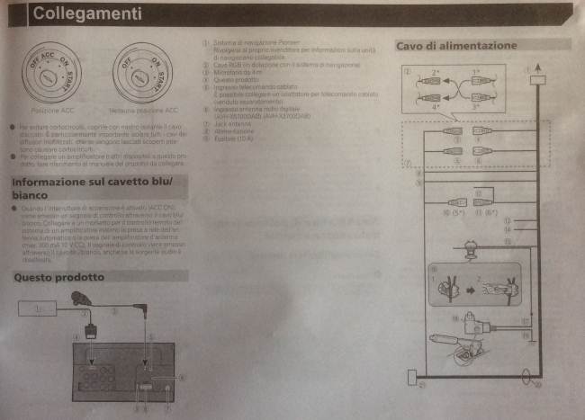

riesci a postare i collegamenti  sul manuale??
sul sito della piooner li trovo solo in russo

No io credo che non hai collegato il filo Accensione, Con questo filo se il quadro non dà il consenso (un positivo) lo stereo non si accende o se credi è lo stesso filo che ti permette di spengere l'autoradio automaticamente quando spengi il mezzo.
Verifica il blocco di connessione sia dell'autoradio e sia del mezzo e controlla che ci sia continuità del suddetto filo.
