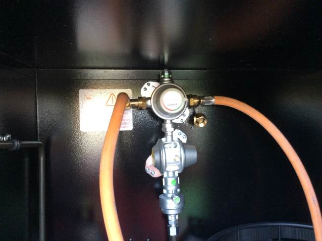

Ciao, anch'io da ieri non riesco a far partire le utenze...angry
camper nuovo usato 4 volte e tutto  ok... Poi domenica scorsa ho tolto le due bombole in vetroresina e  rimesse ieri....e nien gas...
una bombola nuova mai usata e l ' altra credo non meno della metà anche più...
provato selettore a destra , a sinistra in mezzo ma niente da fare ... La cosa strana che il sensore di bombola piena rimane verde anche se bombole scollegate..
venerdi  devo partire  per le vacanze e sono nelle canne.... Cosa mi consigliate di fare?
Qui sotto foto del mio dispositivo... Dove si vede il verde senza bombole...

Ciao, anch'io da ieri non riesco a far partire le utenze... camper nuovo usato 4 volte e tutto  ok... Poi domenica scorsa ho tolto le due bombole in vetroresina e  rimesse ieri....e nien gas... una bombola nuova mai usata
e l ' altra credo non meno della metà anche più... provato selettore a destra , a sinistra in mezzo ma niente da fare ... La cosa strana che il sensore di bombola piena rimane verde anche se bombole scollegate.. venerdi  devo partire  per le vacanze e sono nelle canne.... Cosa mi consigliate di fare? Qui sotto foto del mio dispositivo... Dove si vede il verde senza bombole... ciao so e grazie mille'   Franco
Lo so, sicuramente lo hai già fatto, ma te lo  chiedo comunque: dopo aver rimesso le bombole, hai riarmato le valvole di sicurezza sul tubo ?

Lo so, sicuramente lo hai già fatto, ma te lo  chiedo comunque: dopo aver rimesso le bombole, hai riarmato le valvole di sicurezza sul tubo ? Essendo un po' svanito, mi è capitato di dimenticarmi di riarmarle ( ma anche di aprire la valvola della bombola...!) e di ammattirci un po'
Ciao! Si già fatto... cheeky
Alla fine questa mattina ho smontato il DUO e collegato il tubo direttamente e tutto ha funzionato subito! A quanto pare l'eventuale blocco, come gia' detto in precedenti post, potrebbe dipendere dall' olio nel gas?!? Cosi' mi ha detto anche il mio ex-concessionario che mi ha proposto eventuali filtri TRUMA.....
Mah.. per il momento parto senza DUO
