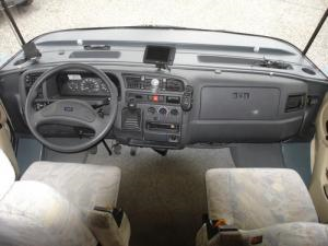

HO cercato su Google immagini il ducato 230 ed ijn effetti è proprio il 230.
Ho trovato anche un'immagine dell'intero cruscotto
però da qui non si vede bene il cassettino in quanto chiuso.
Adesso vedo di modificare anche l'oggetto dell'argomento (se ci riesco...)

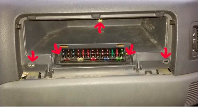

Ecco qua il vano portaoggetti, a cui ho tolto lo sportello anteriore e tutte le viti dove indicato dalla freccia, però il contenitore interno del portaoggetti non si muove di un millimetro.
Altre viti non sono presenti se escludendo le 2 ai lati che fungono da battente allo sportello, però queste avvitano ai lati del cruscotto e non nel cassetto.
Come si vede il cassetto non ha i bordi esterni che si potrebbe tirare e quindi estrarre dal suo alloggio ma è all'interno del cruscotto infatti  i bordi che si vedono intorno sono quelli della plancia del cruscotto, quindi mi viene da pensare che per togliere quel cassetto si deve allentare tutto il cruscotto?
Possibile una tale cavolata?
Speriamo che ci sia qualcuno che lo conosca e mi dia delle indicazioni su come poter estrarre questo vano, che ripeto, sotto al piano, leggermente sulla destra, ha la centralina dell'allarme. Lo dico con certezza perché facendo luce da sotto il cruscotto, dove ci sono i piedi del passeggero, riesco tra i tanti fili, a vedere la centralina, ma non è arrivabile, quindi l'unica soluzione è togliere questo cassetto, ma come fare?

Inserito il 02/01/2016 alle: 12:09:27
Io ho il 244 e non conosco il 230 ma dalle tue foto mi sembra di capire che il fondo del cassetto è montato dall'interno, quindi non si smonta senza togliere la parte alta del cruscotto.
Ma togliendo la parte bassa in pratica la fascia sotto al cassettino non si riesce ad accedervi? Credo che questa parte sia di facile smontaggio

Inserito il 02/01/2016 alle: 12:29:19
Si la parte bassa è semplice da smontare, ci sono 4 viti centrali ed una laterale che si vede aprendo lo sportello.
L'ho smontato anche quello ed è senza quella parte che si riesce a vedere la centralina, ma non ci si arriva con le mani.
Dato che li sotto ci sono tutti i vari relè, forse si deve allentare tutta la staffa, però non si arriverà mai alla centralina in quanto questa è fissata sopra ad una traversa di lamiera all'interno del cruscotto.
Mi sa che se non trovo come fare dovrò fare come avevo pensato, che probabilmente è la soluzione più semplice anche se un po' bruttina, cioè tagliare i cavi della vecchia sirena nel vano motore e giuntarli a quelli della nuova, sperando poi che il problema sia la sirena, e per questo che volevo arrivare alla centralina, perché se non fosse la sirena a quel punto dipende dalla centralina e dato che l'allarme c'è stato messa dopo e non dalla Fiat, quindi chi a suo tempo lo ha installato deve aver smontato necessariamente quel cassetto. Adesso se occorre smontare tutto il cruscotto, mi sembra un grosso lavoro e preferirei non farlo per non trovarmi in difficoltà dopo, quindi aspetto che altri mi diano qualche suggerimento su come fare sperando che ci sia una soluzione senza dover smontare tutto il cruscotto.
