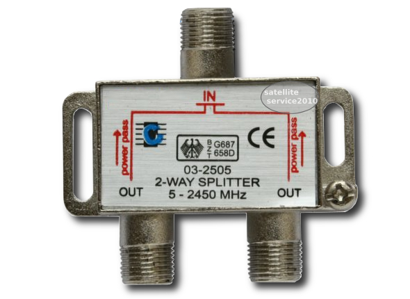

spero che Maurizio abbia usato un partitore come questo:
innestando i relativi connettori "F" nei cavi che vanno alle tv (OUT), e nel cavo che proviene dall'antenna (IN).
Così facendo riduce al minimo le connessioni e la perdita di segnale.

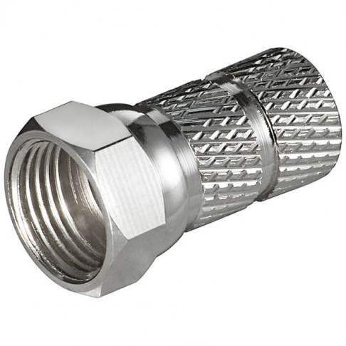

I connettori "F" sono questi:
vanno avvitati alla guaina del cavo coassiale tenendo la calza, facendo uscire il cavo unipolare caldo dal davalti del connettore. la ghiera va avvitata sul terminale femmina.
Sono in uso anche sugli amplificatori.

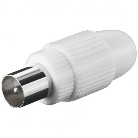

I normali connettori tv, questi:
equivalgono a due connessioni l'uno: la vite interna che tiene il cavo, e lo spinotto. Perdono parecchio segnale
