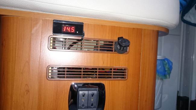

Buona sera, probabilmente sono attratto dal giocattolo nuovo ( batterie ) ma qualcosa non mi torna : oggi  ho percorso circa 170km, il sole c'e' sempre stato quindi anche il pannello  da 140w  ha contribuito. Con frigo compressore da 60 lt, piano cottura acceso mezzora, stasera digito sulla centralina ( VeeTech solar display ) e dapprima mi compare 12,1V  dopo 2 minuti balza a 12,4V, puo' essere la centralina capricciosa o devo "cercare" altrove ? Gli sbalzi sono frequenti, al momento con TrumaD e pc e' a 12,3V...Grazie
Chilometri
Chilometri
13/01/2014 1063
Inserito il 28/11/2015 alle: 23:12:57
da 12.1V a 12.4V senza nessuna variazione di carico?
Sei sicuro?
Se è così la colpa è del voltmetro sul pannello di controllo.
Se ha la disponibilità di un tester digitale, misura la tensione direttamente sui poli della batteria, avrai modo di testare anche la bontà delle indicazioni fornite dalla centralina.
Per "giocare" anche dal posto guida... puoi fare così:
Buoni chilometri a tutti!
alva.it
alva.it
16/02/2006 13384
Inserito il 28/11/2015 alle: 23:35:49
In risposta al messaggio di audi a6 del 28/11/2015 alle 21:44:52
compressore da 60 lt, piano cottura acceso mezzora, stasera digito sulla centralina ( VeeTech solar display ) e dapprima mi compare 12,1V  dopo 2 minuti balza a 12,4V, puo' essere la centralina capricciosa o devo cercare altrove ? Gli sbalzi sono frequenti, al momento con TrumaD e pc e' a 12,3V...Grazie
il volmetro della mia centralina varia di 0,3 Volt solo con la retroilluminazione o meno del display della centralina stessa.
La retroilluminazione sono 4 led da 10 mAmpere... ti fideresti?
Usa uno tester, come giustamente ti consiglia Chilometri.
