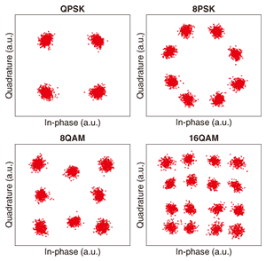

Salve
In generale i convertitori LNB per la demodulazione di segnali digitali con schema più complesso del QPSK , devono avere come requisito un basso rumore di fase dell'oscillatore locale DRO contenuto all'interno del convertitore stesso.
In pratica quando si ha la necessità di demodulare (ricevere) un segnale con una modulazione a più quadranti (ad esempio molti segnali in DVB-S2 sono modulati in 8PSK (8 simboli) invece che in QPSK (4 simboli) come i segnali DVB-S), è importante che il rumore di fase dell'oscillatore sia tale da non introdurre errori della decodifica dei simboli; 8 simboli sono '+ vicini' tra loro di 4 simboli e quindi il rumore di fase può comportare una peggiore ricezione con conseguente difficoltà di decodifica.
Va da se che in generale già da qualche anno gli LNB in commercio soddisfano il requisito minimo per i segnali 8PSK
Quando poi è richiesta la ricezione di segnali con maggiori simboli (16 o 32 PSK), allora si utilizzano convertitori con oscillatori a PLL.
(allego immagine di un segnale QPSK e 8PSK)

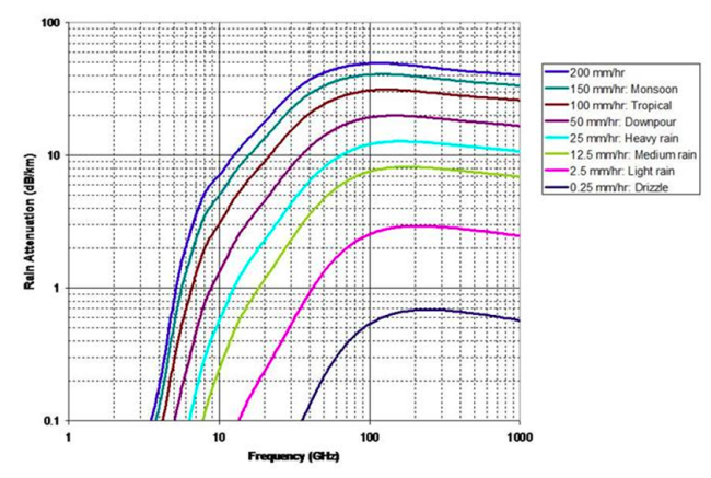

esperti se gentilmente vorranno rispondermi,la nebbia potrebbe essere la causa?spero di sì perché si incomincia ad averne abbastanza di problemi!poi mi chiedo,non essendo un'esperto nel settore,ma come mai la parabola di casa per Sky funziona anche con nuvole,nebbia ecc,il 99%dei casi?? Jack 1971
Salve,
In alcuni casi (rari) la nebbia può provocare una attenuazione del segnale, ma è molto raro. Più probabile in caso di forti piogge... allego grafico che illustra i casi di attenuazione dovuta a pioggia.

Salve, In alcuni casi (rari) la nebbia può provocare una attenuazione del segnale, ma è molto raro. Più probabile in caso di forti piogge... allego grafico che illustra i casi di attenuazione dovuta a pioggia.
Grazie,spero che sia un caso,perché funzionava,almeno con il cielo sgombro,altrimenti cosa si consiglia?esiste un reset o qualche altro procedimento?non credo che debba cambiare il cavo lnb di cui si parla,perché altrimenti non sarebbe andata nemmeno all'inizio.
