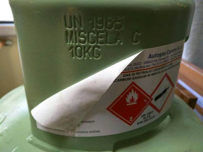

Ciao a tutti, nel camper che abbiamo preso prima era installato un impianto artigianale per caricare la bombola del gas al distributore gpl per auto. Ho fatto smantellare il tutto prima di acquistarlo, facendo lasciare la bombola con il regolatore come giusto che sia. Ora però ho un dubbio questa è una bombola da 10kg o da 15kg? L'ho pesata e fa 16,8kg quindi quanto gas c'è ancora 6,8 o 1,8???

Mi verrebbe da pensare che la bombola sia da 15kg di gas mentre il 10 kg è riferito alla tara.Comunque toccando la bombola dovresti sentire il livello più freddo o se dalle tue parti fa freddino dovresti addirittura vedere il livello(condensa sulla bombola).

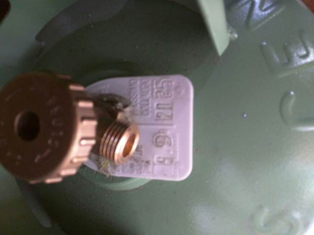

Ciao, mi sembra di ricordare che vicino al rubinetto ci deve essere stampigliato la tara della bombola

Dalla stampigliatura, secondo me la tua è da 10. UN 1965 significa semplicemente miscela di gas, i 10Kg quanto ne può contenere.

è una bombola da 10 kg , circa 19.5 lt , controlla il cartellino bianco sotto al rubinetto ed in particolare verifica la data dell'ultimo controllo perchè se la caricavano abusivamente al distributore temo che quella bombola non sia mai stata controllata ne revisionata , sullo stesso cartellino oltre alla data della prossima revisione è stampigliata anche la tara che dovrebbe essere poco + o poco - di 11,6 kg , ti consiglierei di fare un cambio vuota piena quanto prima

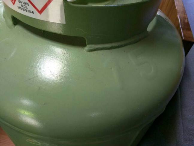

Ma allora il 15 che si vede vicino al collare della bombola cosa significa?

Il mistero sembra risolto, la bombola quasi sicuramente è da 10 sta di fatto che è alta 59cm e come mi avete detto voi sulla targhetta in alto c'è la tara infatti è riportata a 9,9kg. Per quanto riguarda la scadenza siamo ampiamente nei limiti 2025. Quindi ricapitolando,  se in totale ho 16.8kg mi restano quasi 7kg di gas che data la mia poca esperienza in materia sono pochi o tanti? Con un uso normale del frigo,  una scaldatina al boiler, e qualche ora di stufa al minimo... Grazie

fai sempre riferimento a quella targhetta , quella è una bombola della serie snella e + alta delle normali  , anche la tara è leggermente inferiore dalle classiche + paniute ma + basse , la prossima revisione da come si legge è entro il 2025 ma i controlli periodici sul rubinetto e contenitore sono ad ogni ricarica o al max triennali , tuttavia quella bombola è stata revisionata l'anno scorso quindi direi di stare tranquillo , hai fatto benissimo a far eliminare quella pirateria , tra l'altro se il mezzo lo hai acquistato da un conce esso non poteva vendere un mezzo con impianto gas piratato o meglio quel mezzo non poteva uscire dalla sua proprietà

Penso che quel 15 in rilievo sia l'anno di produzione della bombola. Ne ho una marcata 08 che, guarda caso, ha nella targhetta della prossima revisione marcato 2018.
Nel tuo caso il 15 è compatibile con la prossima revisione (2025). Naturalmente fra 9 anni revisioneranno il rubinetto e il fusto metallico, e se tutto va bene la bombola con marcato 15 farà altri 10 anni (con una targhetta di plastica nuova). Quella del 2025 sarebbe la prima revisione.
